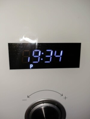

Добрый день!
На дисплее частично не отображается информация и горит значок P. Один раз помогло выключение и включение в сеть. Но проблема появилась снова. На работу прибора никак не влияет. Нигде в интернете ни слова про данную ошибку.

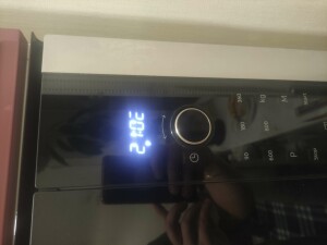

У меня также загорелась Р и некоторые палочки на часах не горят

На микроволновой печи Bosch BFL520MW0 на дисплее буква Р и частично не показывает правильно цифры
В чем причина и возможность устранить самостоятельно?
