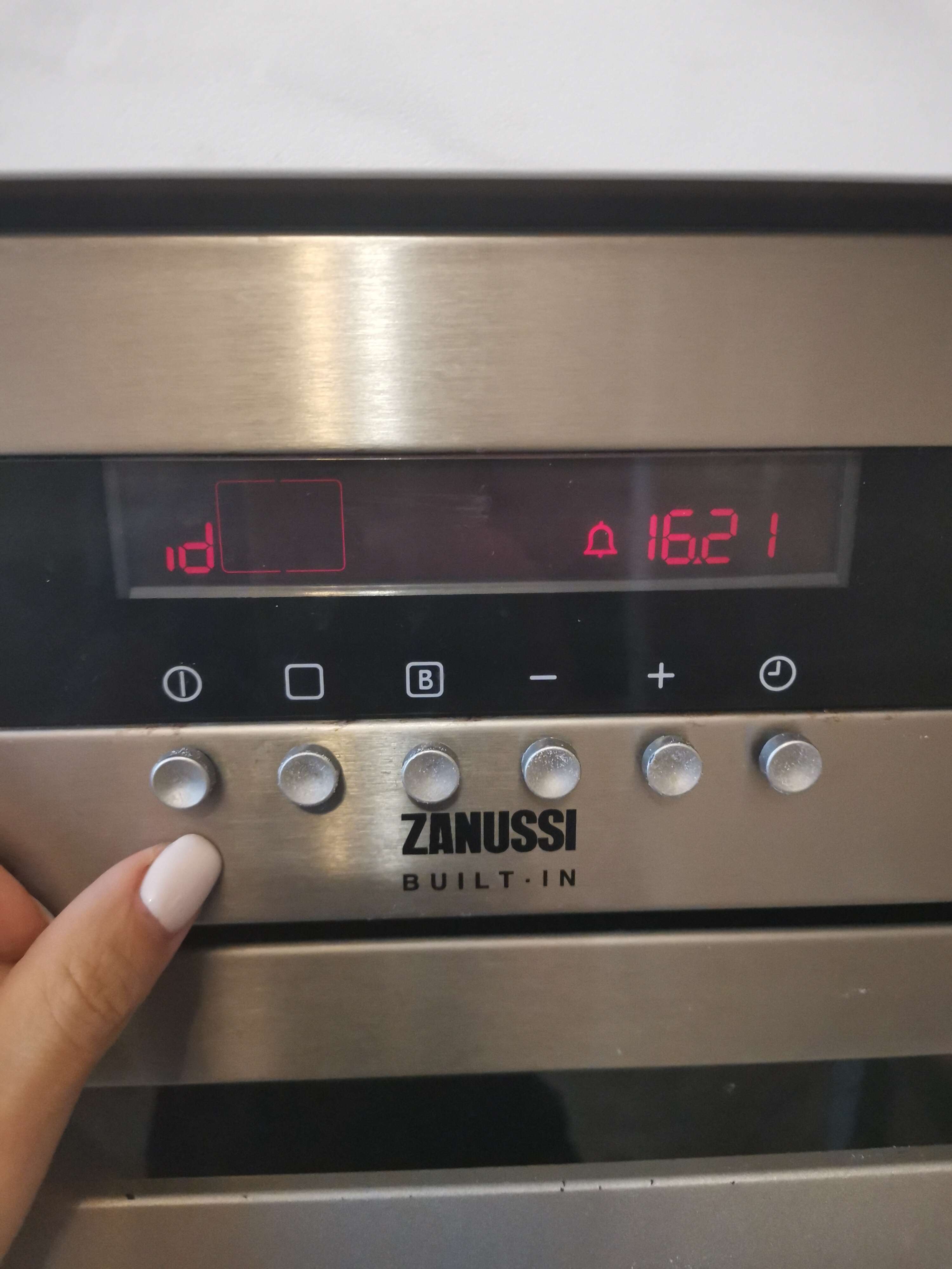

Добрый день. Кажется, что раньше этого id не было. Режимы включаются как обычно, но нагревания не происходит. Такое ощущение, что она не включается |
Это демо режим, выключите его и все заработает https://mcgrp.ru/files/viewer/10549/14 |
