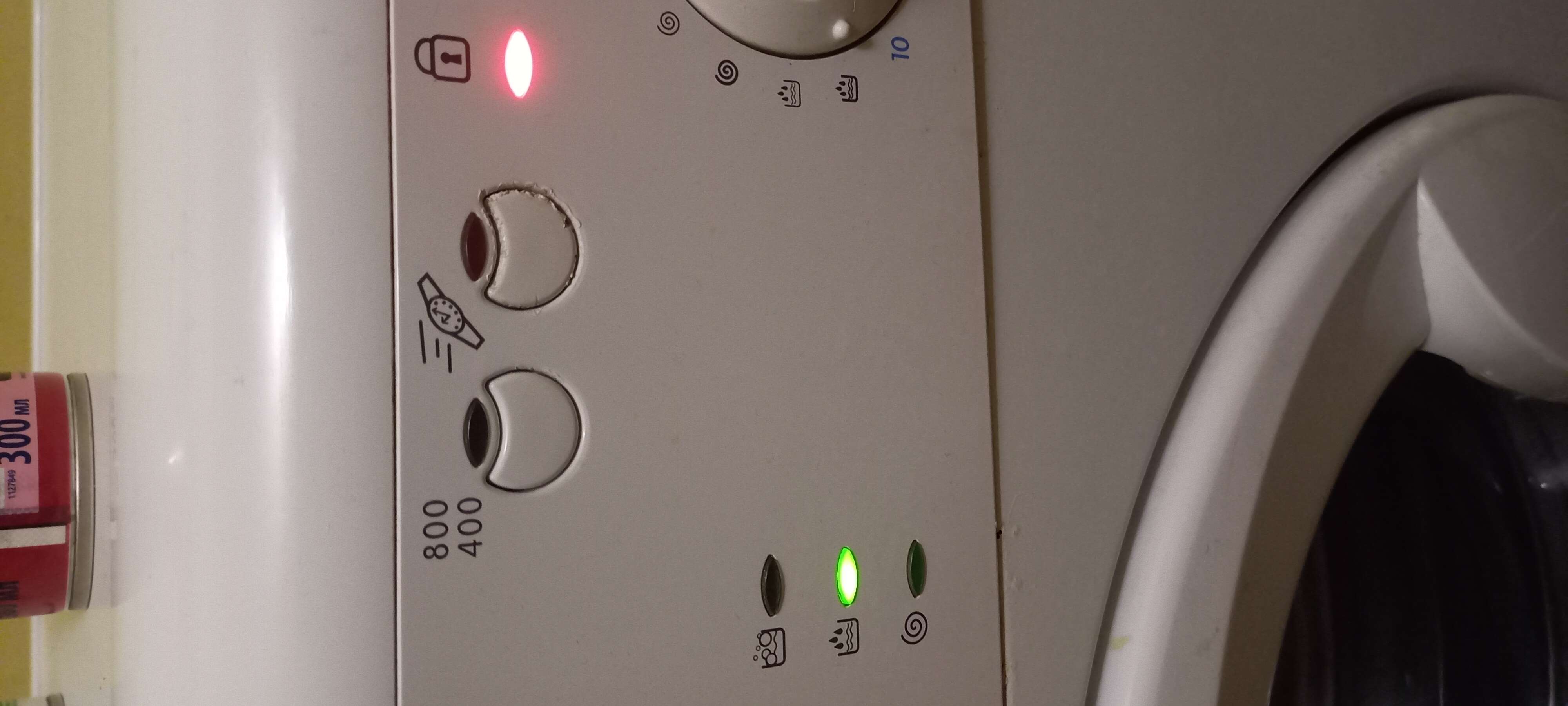

dashamosina1992, Омск
Что означают кнопки , может их тоже нужно включать?
Indesit WIU 80
Гуру, Ответы: 130440, Оценили: 12585 раз
по индикации дверь закрыта включен режим полоскания https://mcgrp.ru/files/viewer/62679/5 нажмите кнопку Пуск\Пауза, поверните в программу Слив или Отжим, снова нажать Пуск\Пауза
