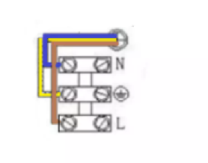

Здравствуйте! У меня вопрос по небольшому свечению светильника в определённой области диодов после отключения лампы с пульта. Как устронить? Если отключить с выключателя, то свечения нет. |
У меня вопрос по небольшому свечению светильника в определённой области диодов Feron AL5540 (41142) см на колодке подключения проверьте на N должен приходить 0 на L фаза на заземлении не должно быть фазы(желто\зеленый провод) если питание приходит через выключатель с подсветкой (отключить индикатор подсветки) |
