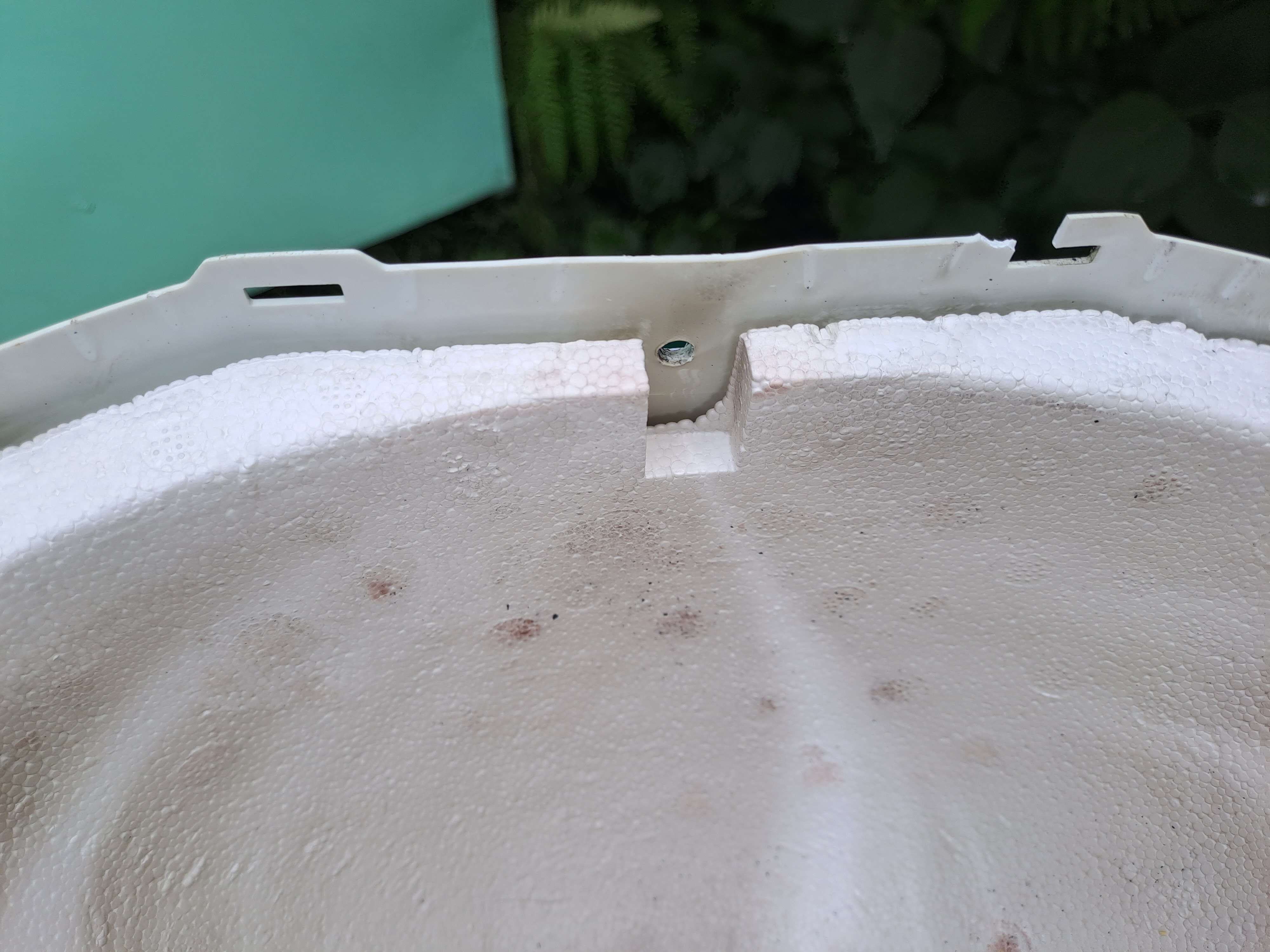

под наклейкой заглушка, под заглушкой винт крепления, возможно наличие защелок
Анонимный 2 года назад
Как будто на клей край поражён плюс защелки
Анонимный, Редмонд
Haier ES8V-Q1(R)

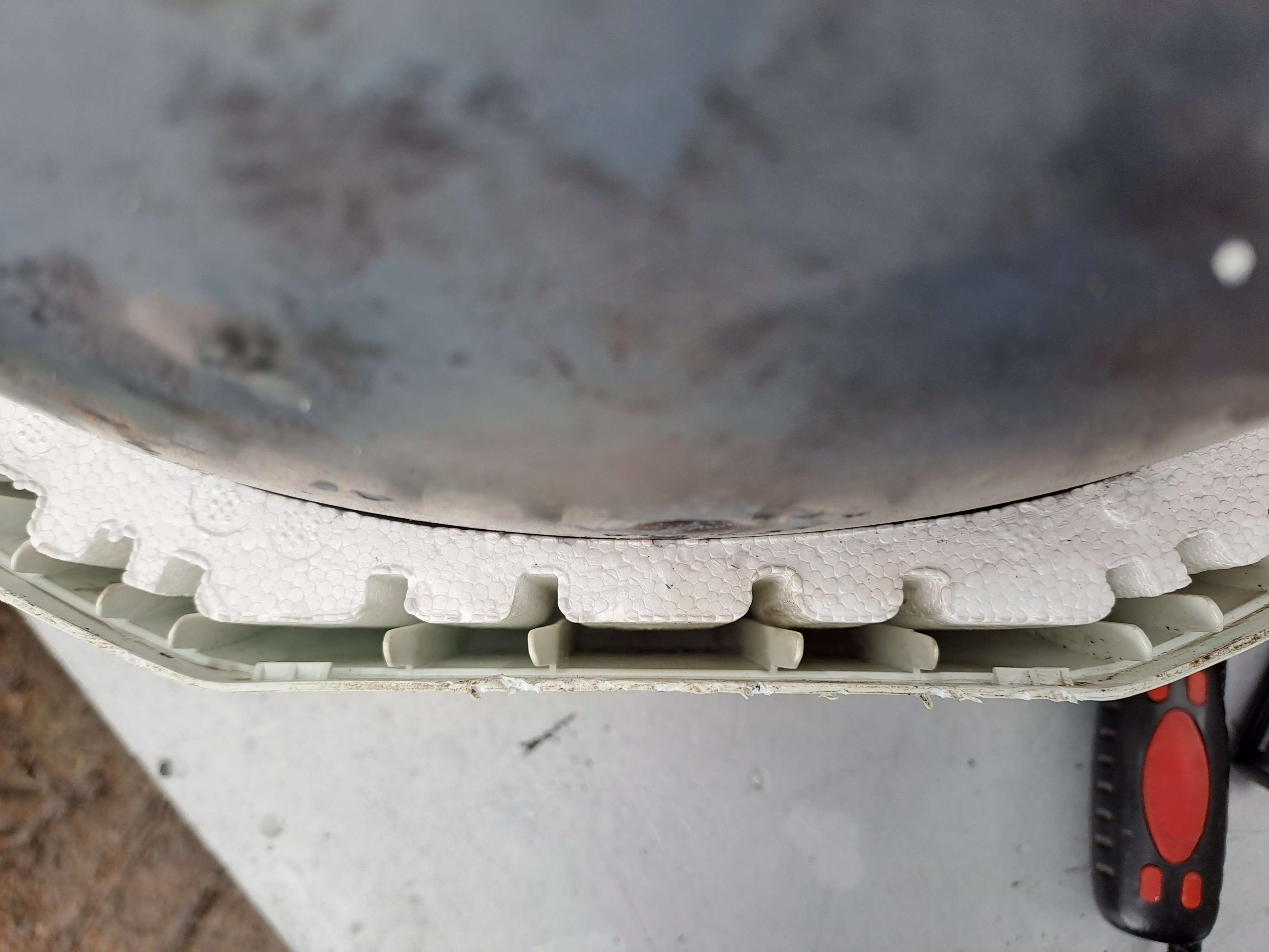

Места защёлки
Сами небольшие защёлки
