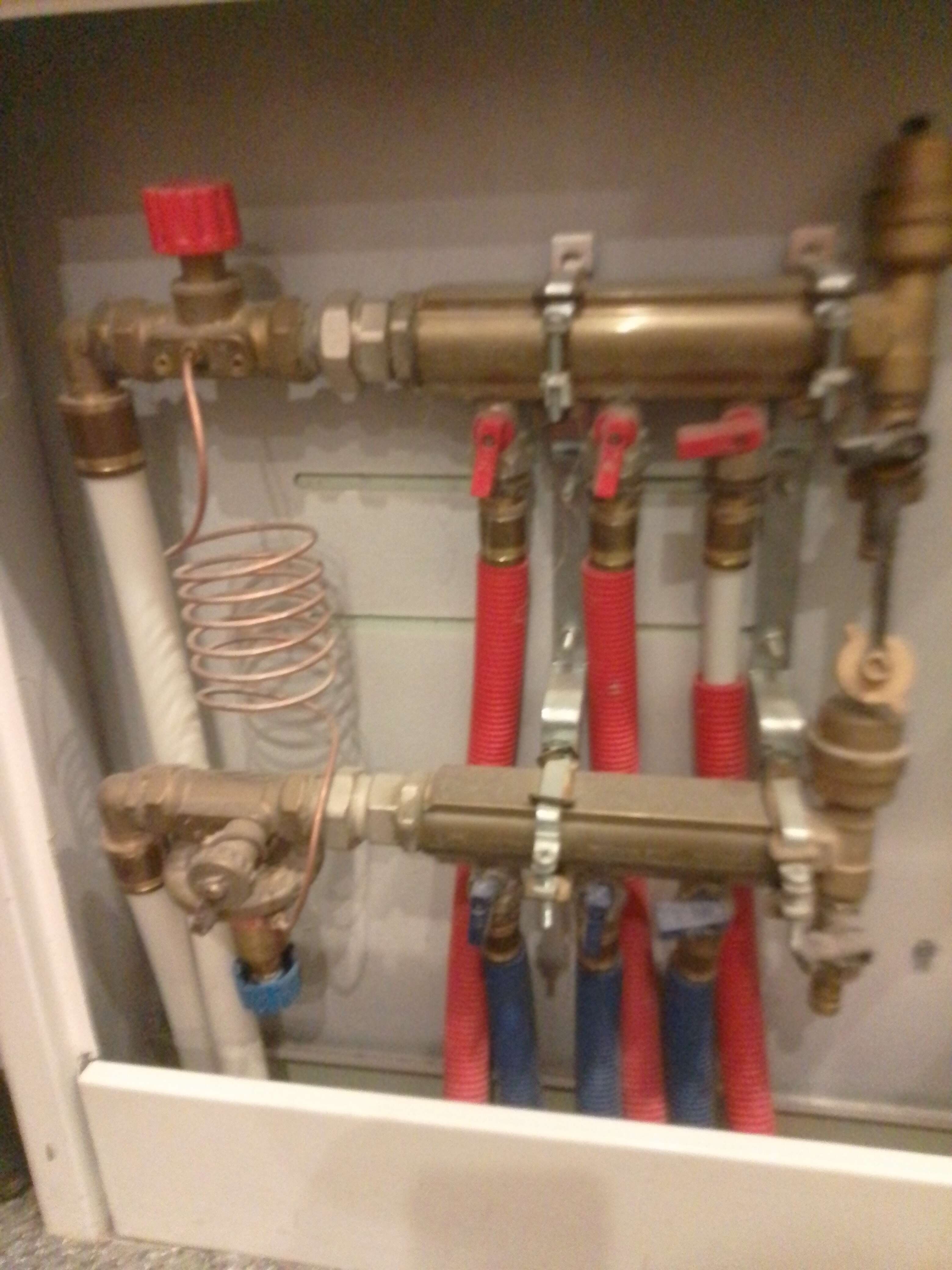

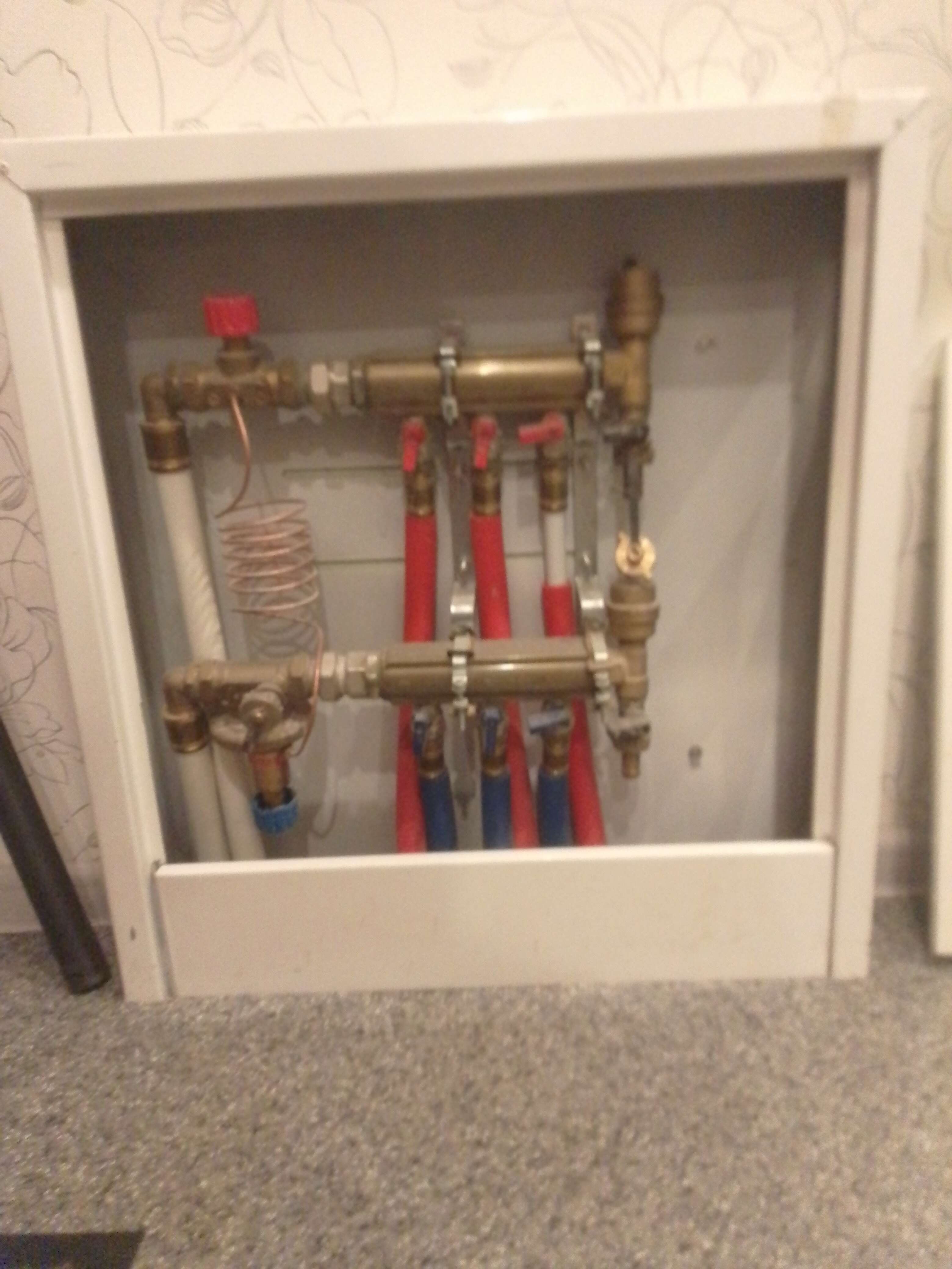

Здравствуйте. Действительно ли обязательным условием установки с Пульс СТК 15 является наличие прямого участка трубы более метра до и после счётчика и наличие сетчатого фильтра? Возможна ли установка в моём случае?

см условия монтажа пункт 4 https://mcgrp.ru/files/viewer/399772/11 в любом случае все моменты согласуются с теплосетью
