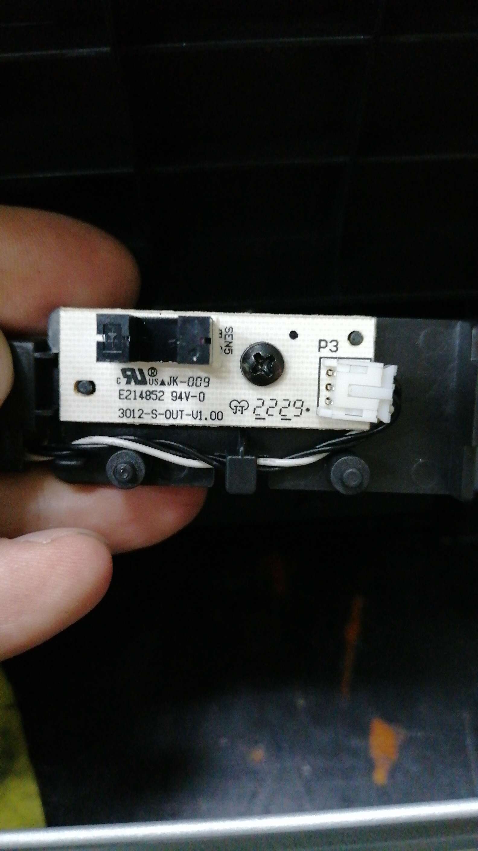

Проблема в этом датчике, попробуйте его переткнуть и продуть. Расположен на выходе печки, можно легко до него добраться снизу извлекая лоток и дуплекс

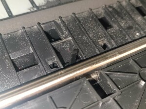

Под картриджем флажёк застрял. Подними его. в серёдке.

Если вот это - флажок, то он поднят. Похоже, что проблема в другом.

Аналогичная ошибка, но флажок поднят и не залипает.
Валентин 1 год назад
Там два флажка, один рядом под крышкой, параллельно первому! Все заработало

А если оба флажка подняты и не залипают? Свободно двигаются, может быть еще какое-то решение есть?

флажок под картриджем реально залип в наклонном положении - потрогал его, он стал вставать вертикально и ошибка замятия ушла.
(как он залип? непонятно. ни заусенцев, ни мусора не найдено. проработал всего 3 месяца)

Человечище! Уважуха! Принтер Pantum BP 5100DN. Проблема была в датчике, только не в том, что непосредственно под картриджем, а под металлической планкой, которая приоткрываеся. Проблема была в том, что бумага останавливалась уже на выходе. Со своим зрением еле отыскал его. Большое спасибо!

Спасибо . помогло. Под картриджем второй флажок спрятан под крышкой, которая приподнимается

Спасибо! Вообще не знал, что эта планка поднимается. У меня она пластмассовая, под ней лист застрявший. МФУ пару недель работают.

Первый флажок за валом был поднят, а второй, который перед валом под крышкой, был опущен, подняла, ошибка ушла. Спасибо!
