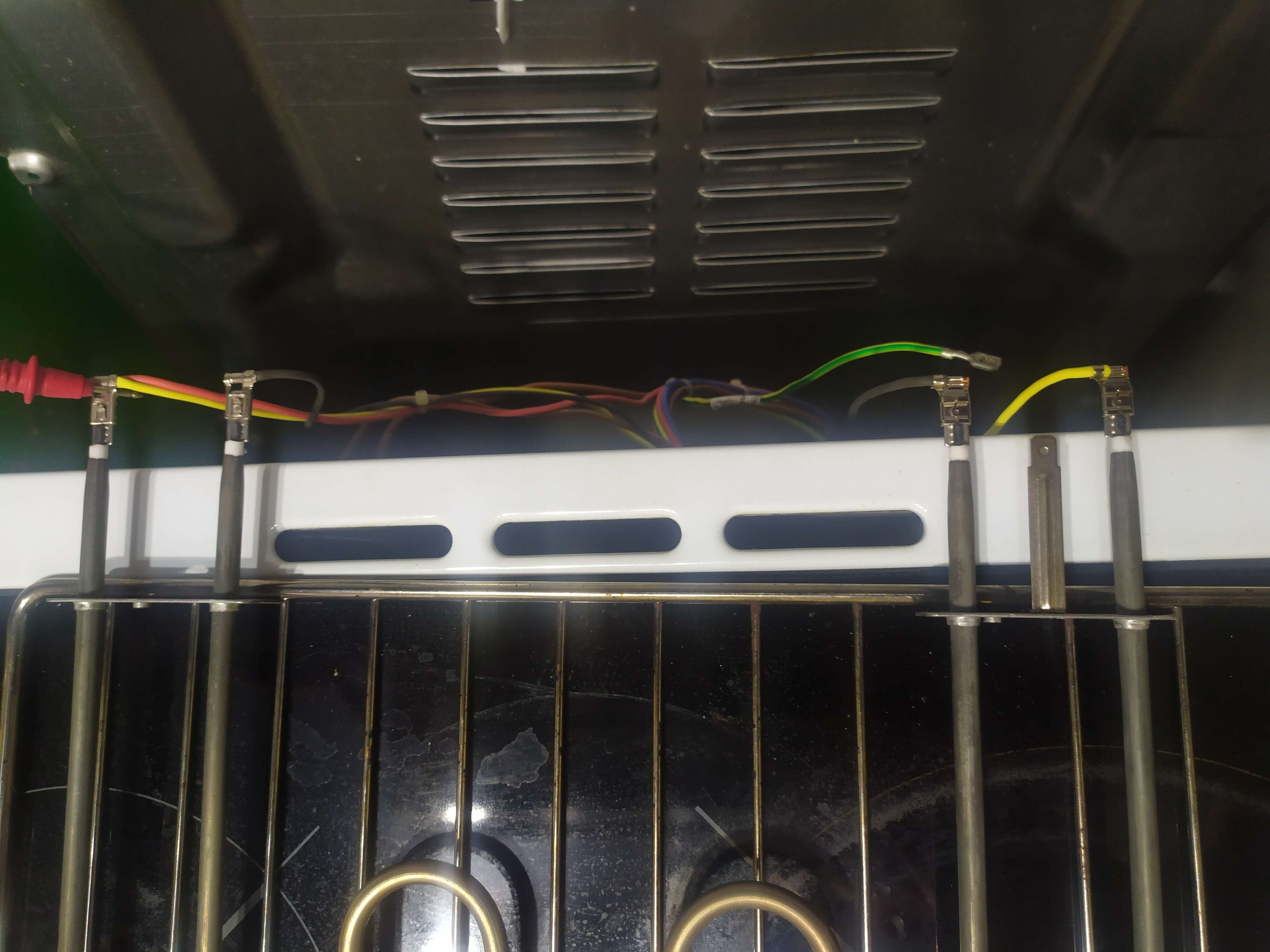

Здравствуйте! Подскажите пожалуйста как правильно подсоединить провода!
Indesit K6C107(W)RU
Алексей Ланчинков, Екатеринбург
Старший специалист, Ответы: 0, Оценили: 146 раз
Перемыкаются три клеммы (справа на фото), на них подается один провод.
Перемыкаются две клеммы (слева на фото), на них второй провод - это для 220В
