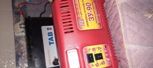

Добрый вечер, подскажите, почему ЗУ -90 не заряжает АКБ? Срабатывает предохранитель. Как сделать, чтобы он не отключался? Спасибо

проверяйте АКБ возможно замкнуты банки

Если заряжаете на авто, то снимите плюсовую+ клемму с АКБ. Все заработает.
