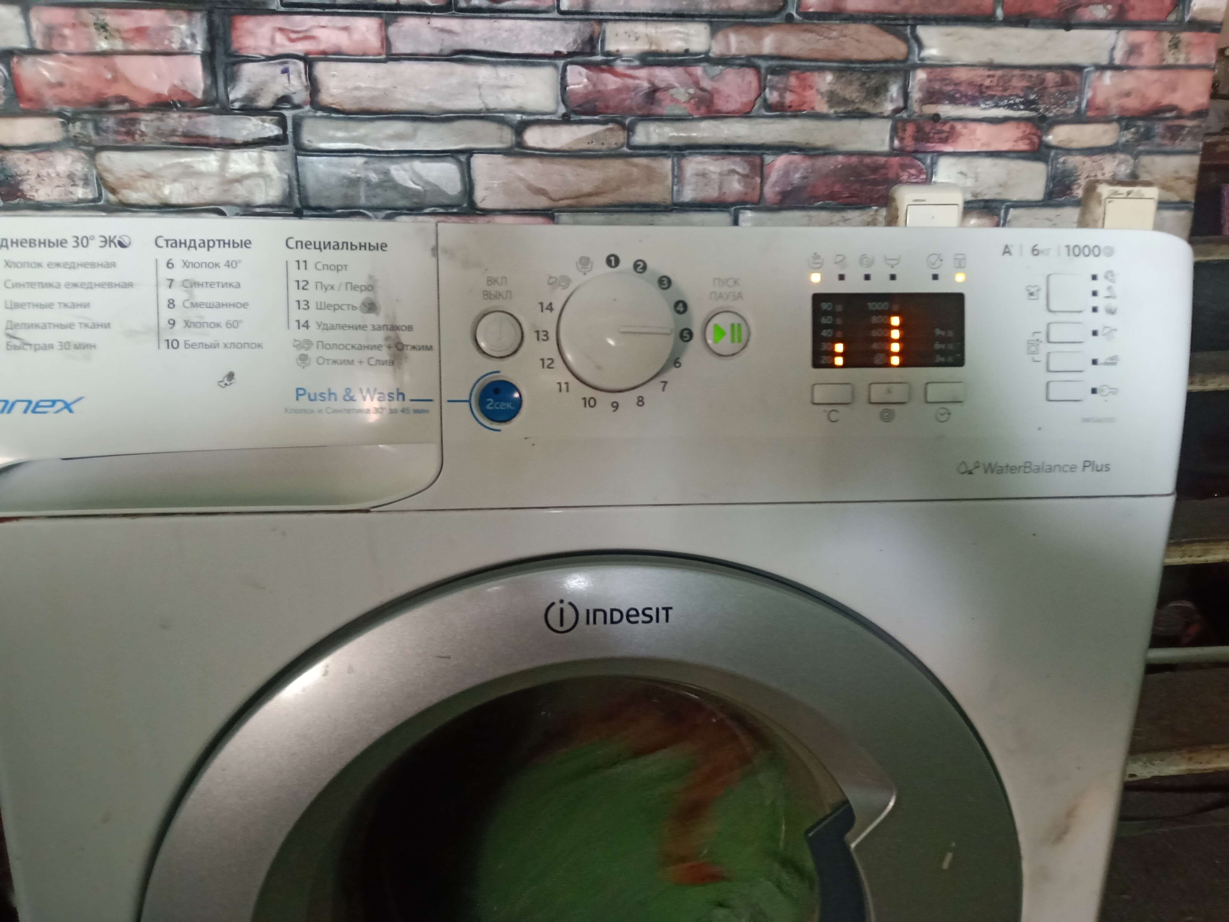

Вот крутит стирает.

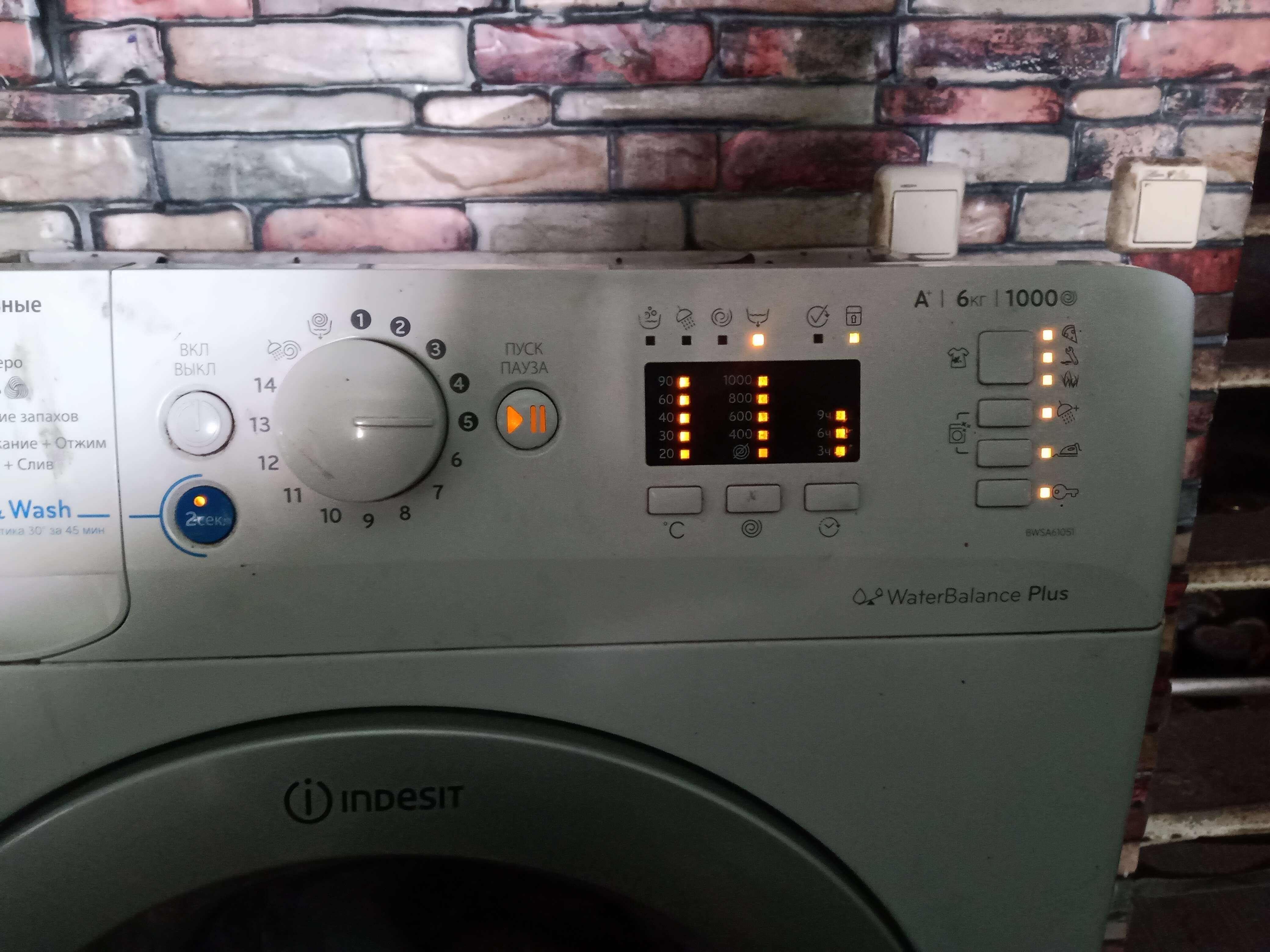

Потом сливает и начинают моргать вот эти лампочки.подскажите что сделать пожалуйста

Потом начинают моргать вот эти лампочки пожалуйста подскажите что делать

Не совсем понятно в какой момент это происходит
проверить загрузку бельем по весу, подачу воды
прозвонить на утечку (двигатель тен )
осмотреть плату, заменить разбухшие конденсаторы, дорожки, подгоревшие элементы
сменить плату или прошить(перепрограмировать модуль)

Как сделать сброс какими кнопками
