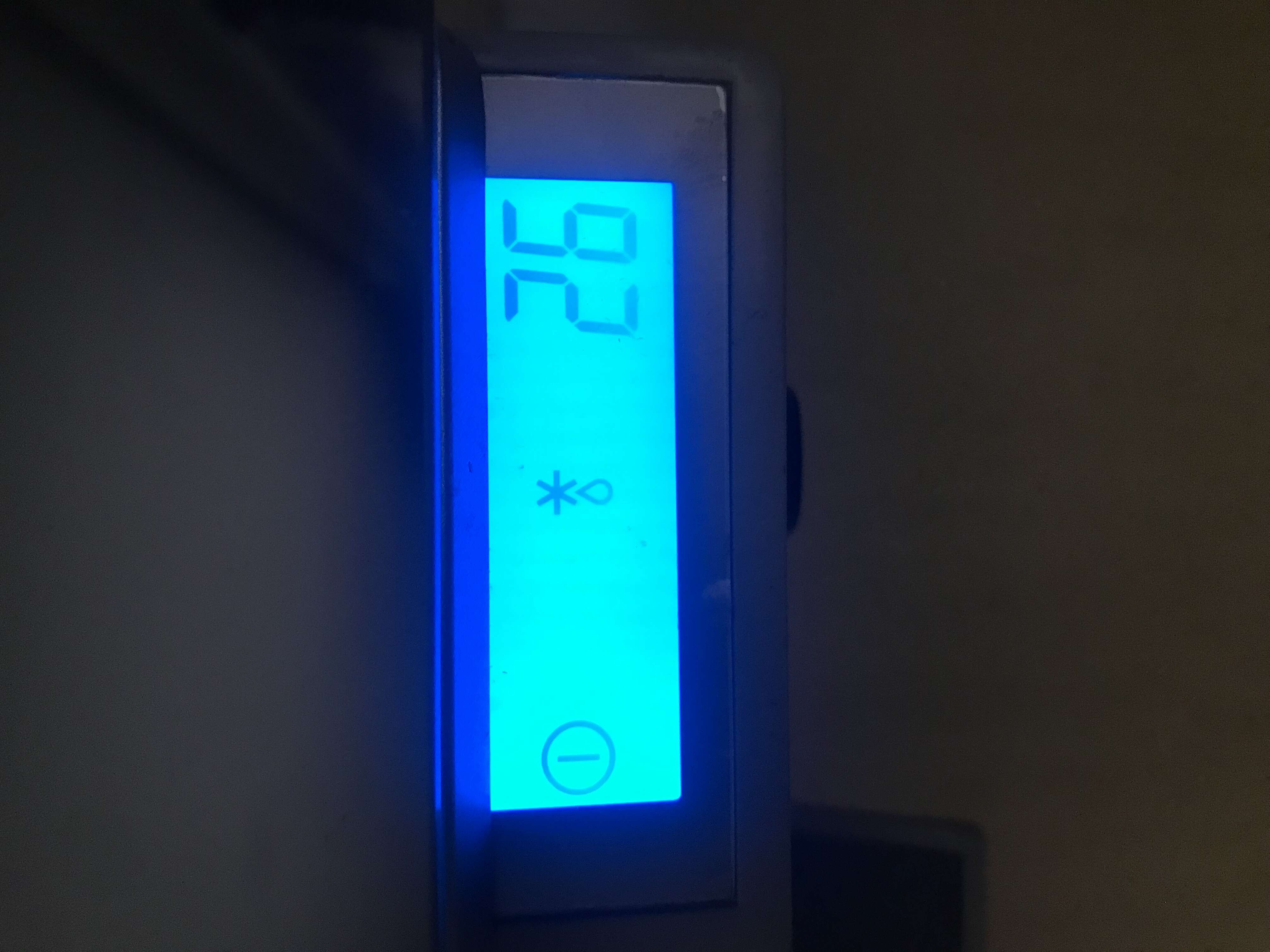

Перестаёт работать на обогрев светится этот значок LG CA09AWR NBR0 [Ответы 2]
LG CA09AWR NBR0
Вопрос 494874
k0972279794,
Перестаёт работать на обогрев, светится этот значок
LG CA09AWR NBR0
Сергей, Франкфурт-на-Майне
Гуру, Ответы: 131233, Оценили: 12616 раз
LG CA09AWR NBR0
разморозка внешнего блока, следует подождать до 16 минут после включится или сделать сброс на пуцльте, отключить питание внутреннего блока, возможно неисправность датчиков температуры
k0972279794,
благодарю! Попробую
