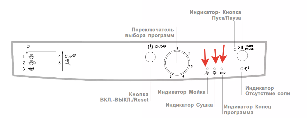

Маш. Останавливается после первого пуска Инн запускается. Моргают все три лампочки на передней. Панели.
Indesit DSG 0517
если указанные стрелками
сломана водомерная турбина
обрыв проводки в цепи турбины
засор на подаче воды
неисправность пресостата
