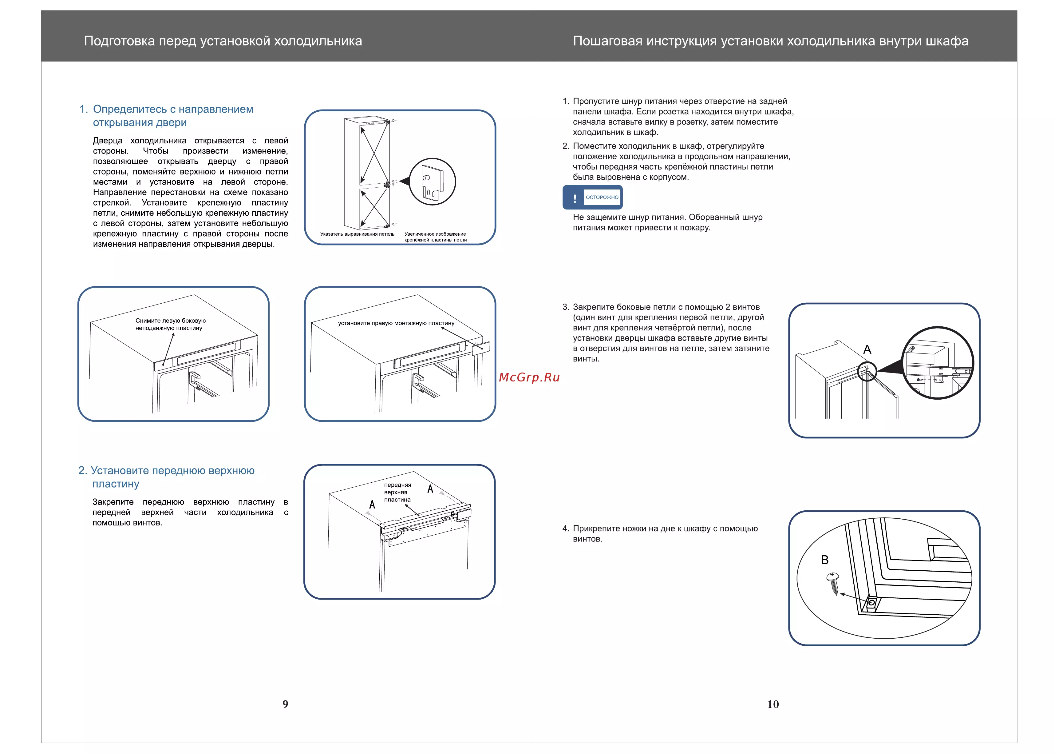

Купил холодильник, двери надо поменять с одной строны в другую, с одной стороны все хорошо отверстия есть, но вот противоположной нету, гайки некуда крутить. вот думаю может там пласмаса мешает и надо засверлится? Сверлить надо?
Гуру, Ответы: 130727, Оценили: 12590 раз
Haier HRF236NFRU, двери надо поменять с одной строны в другую, с одной стороны все хорошо отверстия есть, но вот противоположной нету, гайки некуда крутить. вот думаю может там пласмаса мешает и надо засверлится? Сверлить надо?

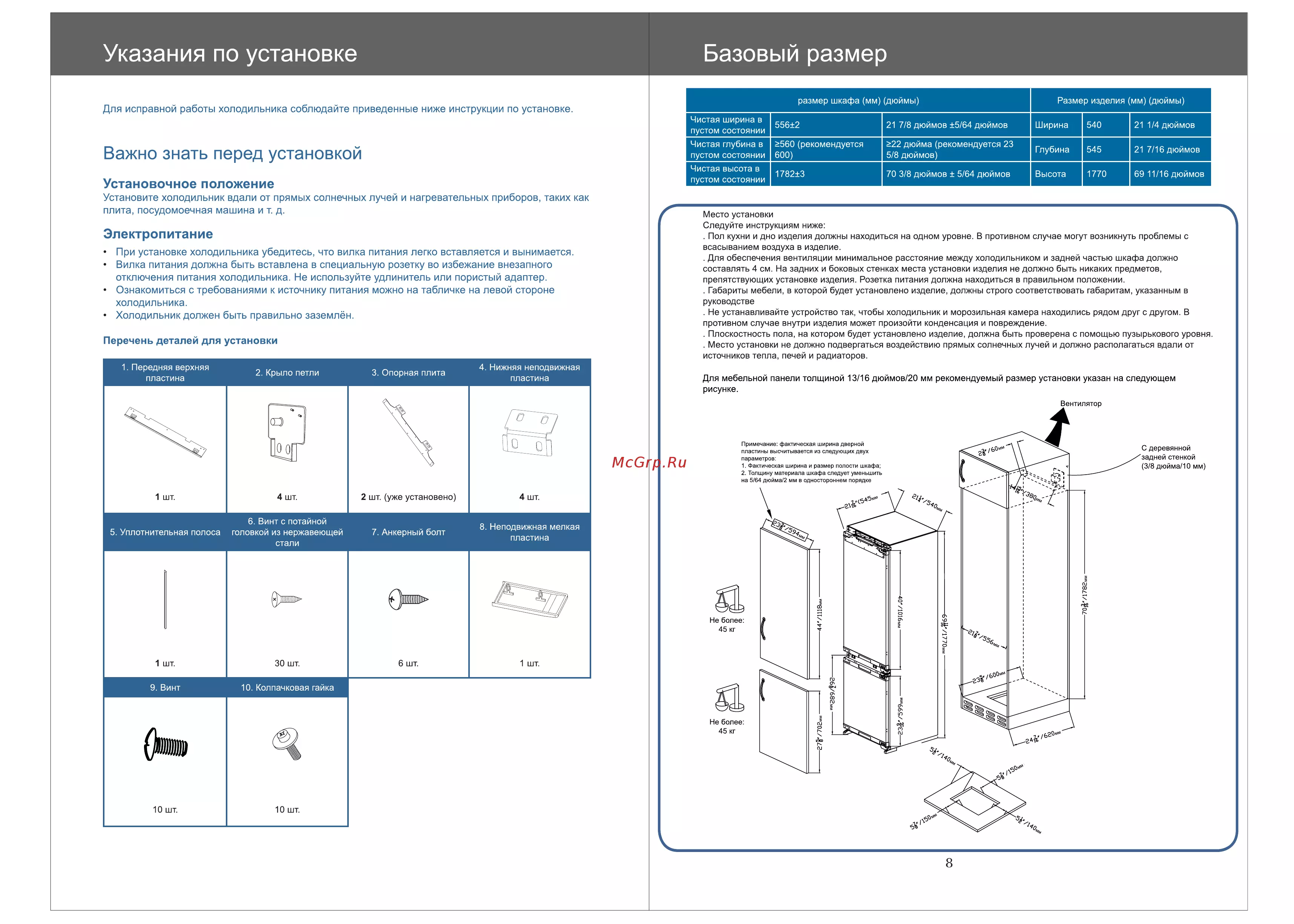

см все есть в инструкции, сверлить холодильник не нужно https://mcgrp.ru/files/viewer/727450/5
Haier HRF236NFRU
перечень деталей размеры
