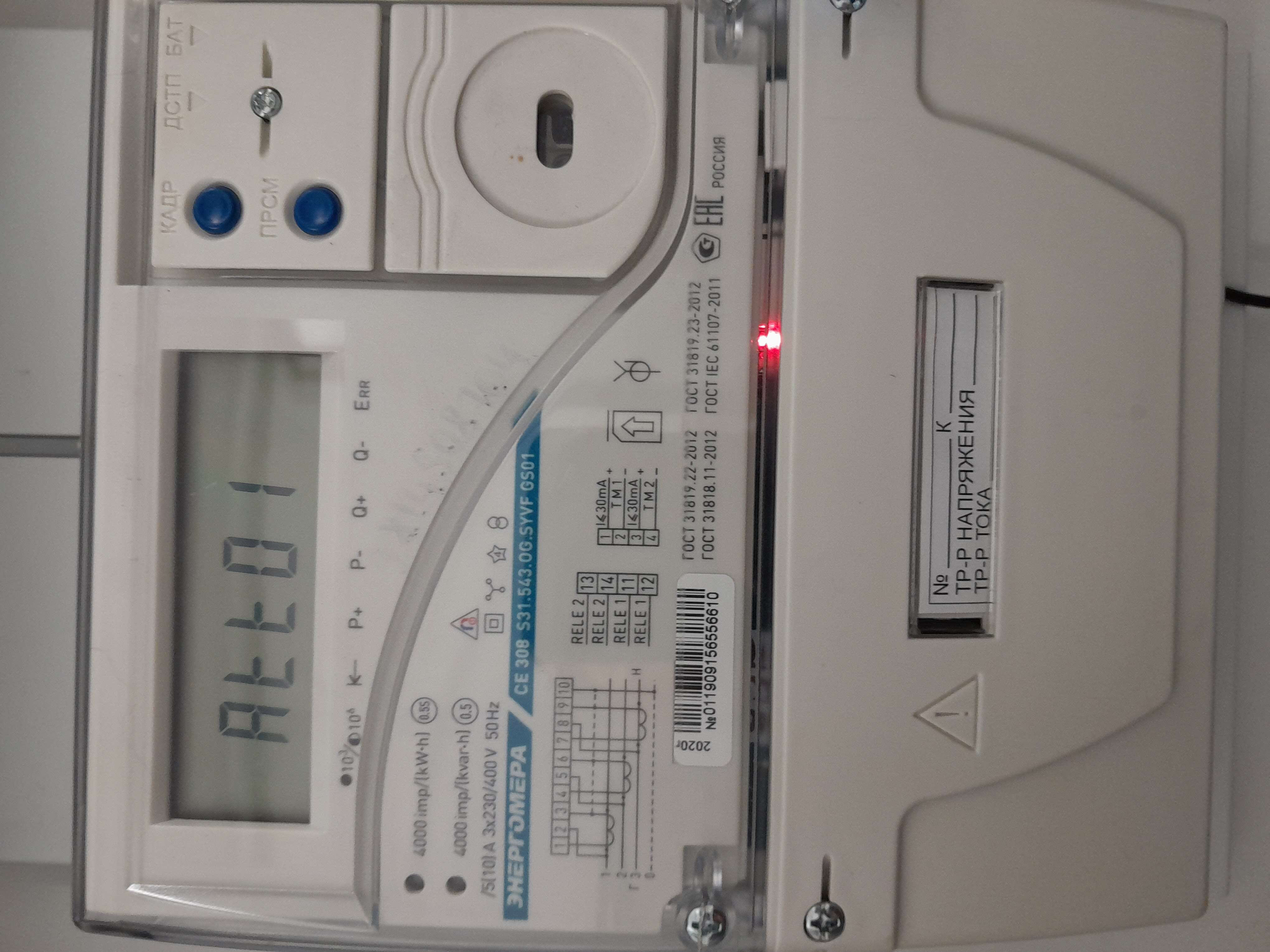

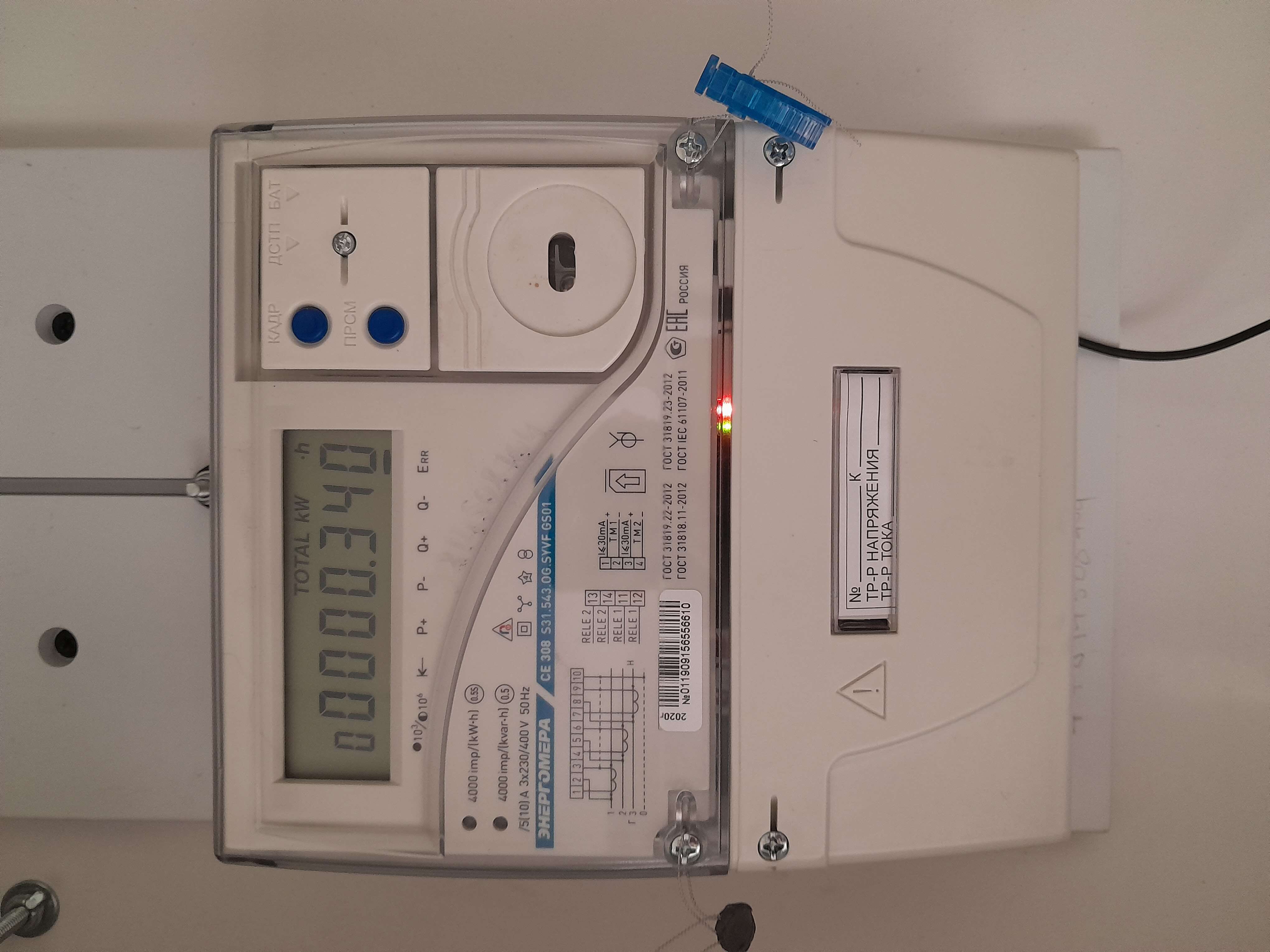

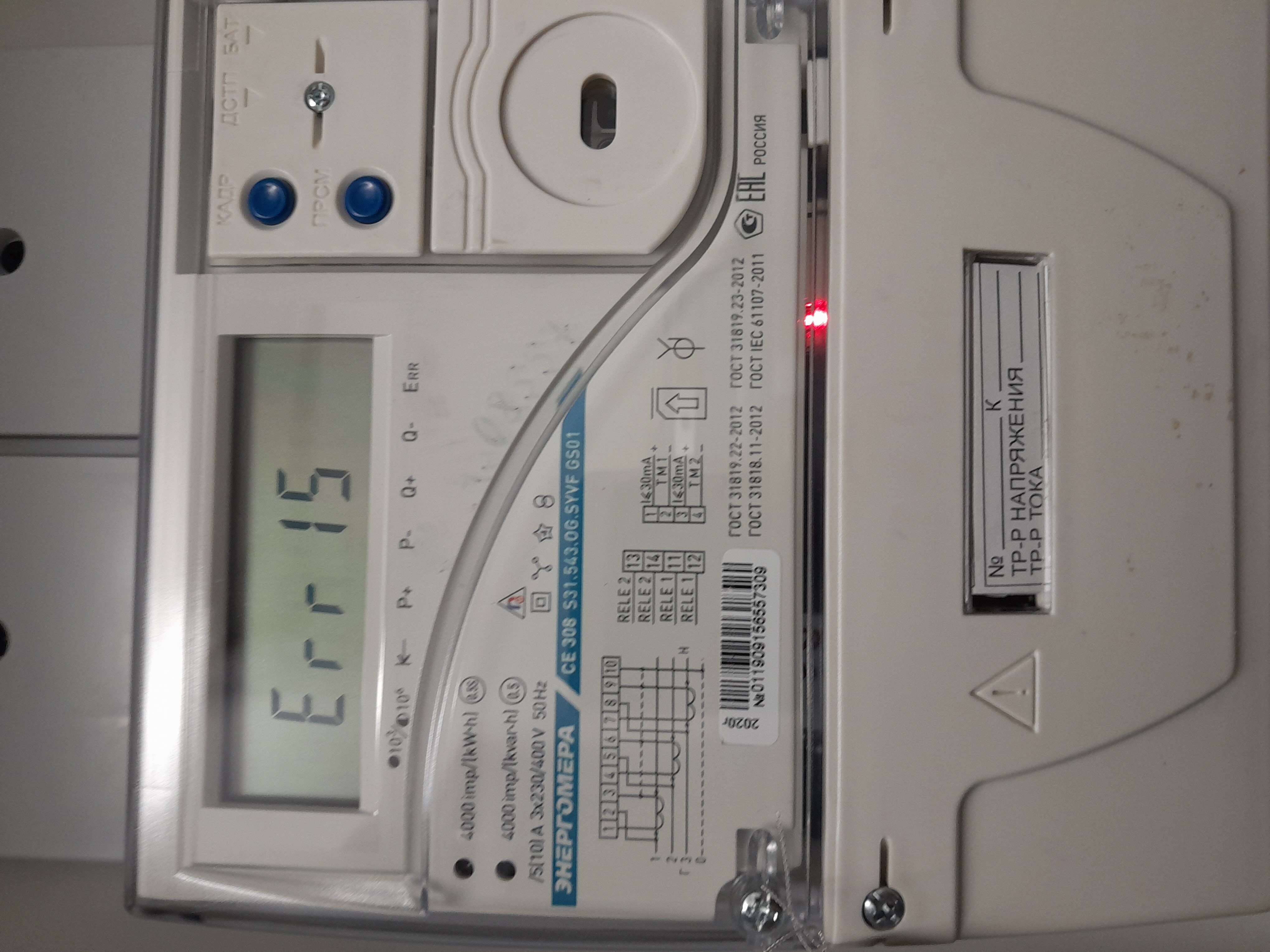

У нас на заводе в КТП технический учет на ввод №1 и ввод №2 выполнен приборами Энергомера СЕ 308 на стороне 0,4 кВ. Данные приборы (фото прилагается) показывают ошибки: ERR15, ATT01.
Вопрос:
Как можно их убрать.Могут ли эти ошибки влиять на правильность учета потребляемой э/э.

Энергомера CE308-S34 IEC показывают ошибки: ERR15, ATT01.
Как можно их убрать. Могут ли эти ошибки влиять на правильность учета потребляемой э/э.
Err15" – "недопустимое чтение". Сообщение означает, что не введен пароль или параметр не входит в спискок параметров разрешенных для парольного чтения пользователем. Необходимо ввести пароль или, при необходимости, ввести параметр в список параметров разрешенных для парольного чтения пользователем, или отменить парольное чтение.
ATT01” – "Предупреждение о вскрытии крышки счетчика и/или крышки клеммной колодки". Сбросить ошибку чтением параметра «состояние счетчика» (см. п. 7.4.13) или при помощи кнопок (см. п.7.4.20). Ошибка выводится циклически после каждого просматриваемого параметра.
