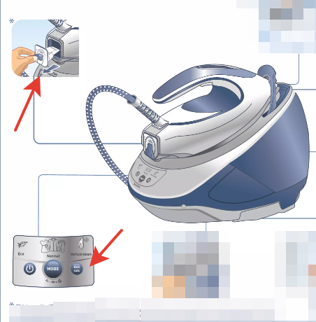

Что делать если горит индикатор анти галс
Tefal SV9202E0
Вопрос 496149
Что делать если горит индикатор анти галс |
Что делать если горит индикатор анти галс Tefal SV9202E0 очистить от накипи см с торца утюга фильтр (повернуть потянуть на себя) см ниже рис дополнительно очистить включив питание наберите полный контейнер воды до максимума сам утюг нужно поставить на подставку в емкость нажать и удерживать кнопку антикальк ( см стрелка) утюг сам автоматически очистится выбрасывая пар с водой по окончании парогенератор автоматически выключится |
