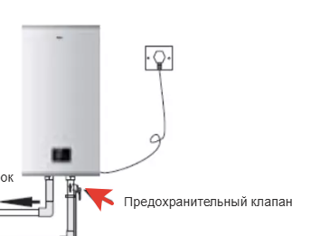

Подскажите пожалуйста почему начала давить вода с клапана периодически,после того как не которое время не работал титан HAIER,что можно сделать?

При нагреве это нормально
поднимите флажок предохранительного клапана промойте
если водонагреватель отключен а вода идет сильно капает или льет сменить новым предохранительным клапаном
