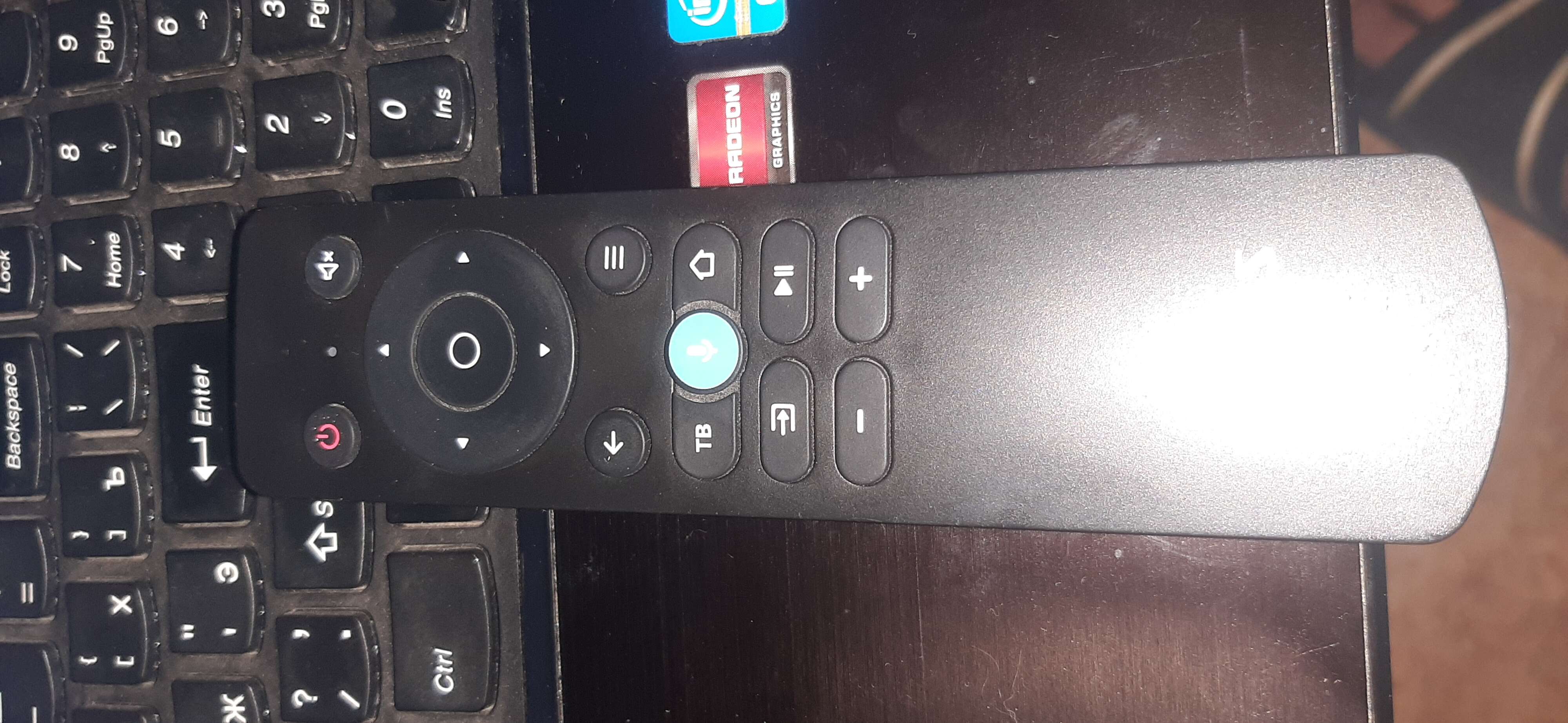

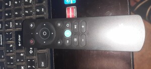

Дмитрий, Челябинск
Витязь 65LU1209 Smart
Цифр нет,куда нажимать то?
Андрей Кузнецов, Петрозаводск
Новичок, Ответы: 0, Оценили: 4 раз
Ничёси. Это родной пульт? Тогда остаётся одно, ждать от них прошивку.. Вариант поискать в инете прошивку. Но не факт, что она, эта прошивка встанет.
