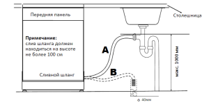

Подключили новую посудомойку а вода не уходит какие могут быть причины
Hi HBI409A1S
Вопрос 496777
Добрый вечер, подключили новую посудомойку, а вода не уходит, какие могут быть причины |
Подключили новую посудомойку а вода не уходит какие могут быть причины Hi HBI409A1S см шланг слива сжат, установите шланг на высоте до 100 см (максимальная) от дна моечной камеры посудомоечной машины, шланг слива по длине не должен быть более 4метров |
