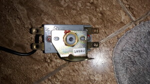

Здравствуйте мы купили аристон Shuttle 50 л это меняли новый а вот воду не греет показывает 8.8 и не реагирует подскажите пожалуйста в чём проблема

Не включается кнопочка

прозвоните контакты входа и выхода 220в, дайте остыть нагревателю, неисправность термозащиты как вариант
