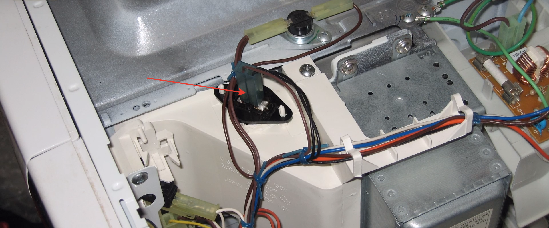

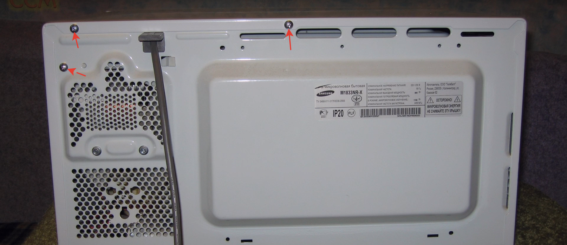

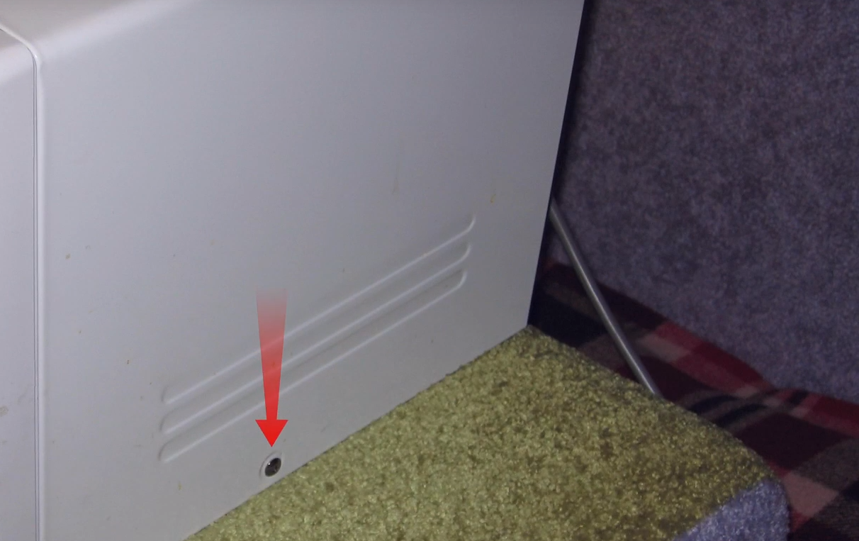

отключите из розетки, открутите саморезы на корпусе, снимите корпус, извлеките корпус лампы указанный стрелкой, заменить лампу

День добрый, а почему на фотографиях СВЧ Samsung? И модель лампочки случайно не знаете?

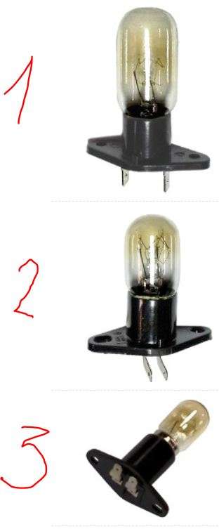

Сергей, добрый день, а клеммы какой конфигурации должны быть? 1, 2 или 3

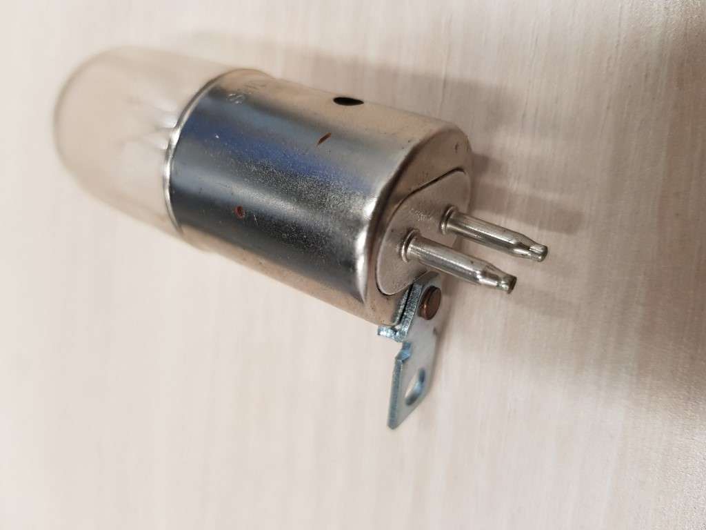

Может кому пригодиться. Параметры лампы действительно такие. Вот только цоколь другой конструкции ) В принципе, ничего сложного "заколхозить" с цоколем Z 187 нет, тем более с таким цоколе-разъемом найти гораздо сложнее лампочку. Фото лампы:
