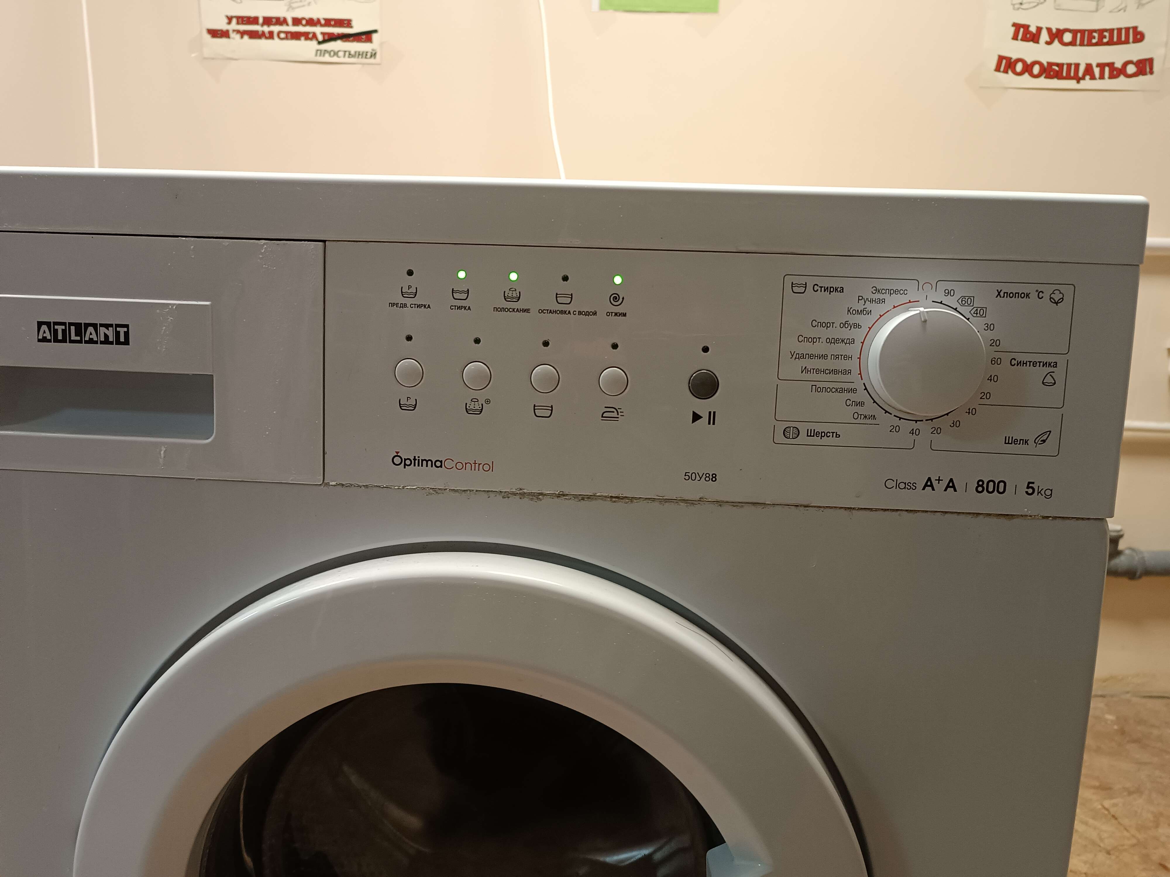

Как починить? Атлант СМА 50У88 [Ответы 1]
Как починить?
Атлант СМА 50У88
Вопрос 498153
User_q498153, Редмонд
Атлант СМА 50У88
Как починить?
Гуру, Ответы: 131233, Оценили: 12619 раз
Индикация на панели стирка и полоскание
нарушена цепь управления симистором двигателя или контролера
обрыв проводки между платой и двигателем
обрыв обмоток двигателя или износ щеток
вышло из строя реле реверса на плате
