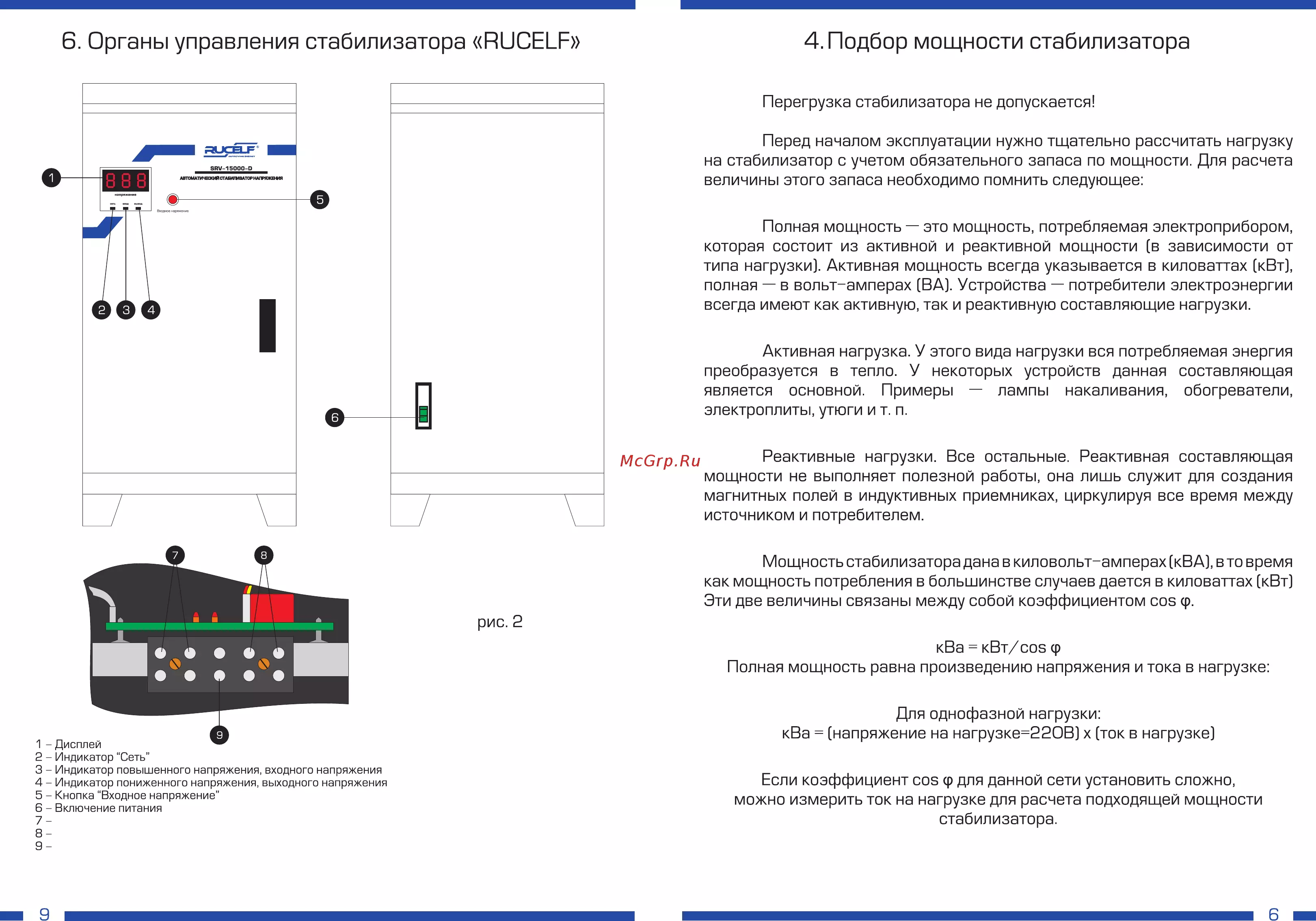

Схема подключения |
Схема подключения Rucelf SRV-15000 см https://mcgrp.ru/files/viewer/378481/5 |
Ответы 0
Здравствуйте, подскажите пожалуйста какие автоматы должны стоять до стабилизатора?
