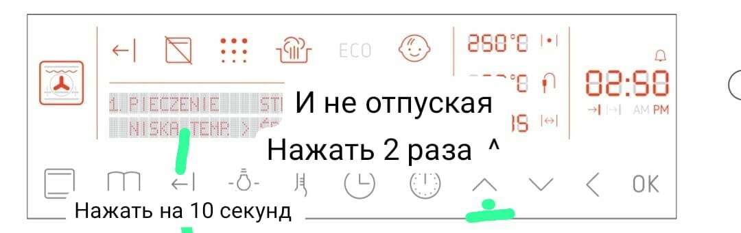

Подскажите пожалуйста как отключить демо режим на духовом шкафу hansa boemi6930055

здравствуйте у меня Встраиваемый комплект Hansa BCCW69369055 . включился демо режим в духовке. все перепробовал , весь нет перерыл . завел . зажал две верхние левые и одну нижнюю правую . 10 секунд держал , и без включения дисплея . просто на выключеной. есть еще инструкция , нажать кнопку включения после две верхние левые + верхняя правая , 10 секунд ждем и вуаля. инструкцию кину везде. сам когда искал пару часав интернете прожил.

При отключенной духовке одновременно нажмите две левые верхние кнопки + нижнюю правую и удерживайте пока не раздаться сигнал (примерно 10сек.)

Для отключения режима необходимо нажать и удерживать кнопку „быстрый нагрев“, а затем нажать на кноп ку “вниз” 2 раза. Режим DEMO будет отключен, что подтверждается корот ким звуковым сигналом и „DEMO” более не отображае тся. Отключение демонстра ционного режима DEMO равнозначно возврату к полной функциона льности духового шка фа и нагревательных элементов.
