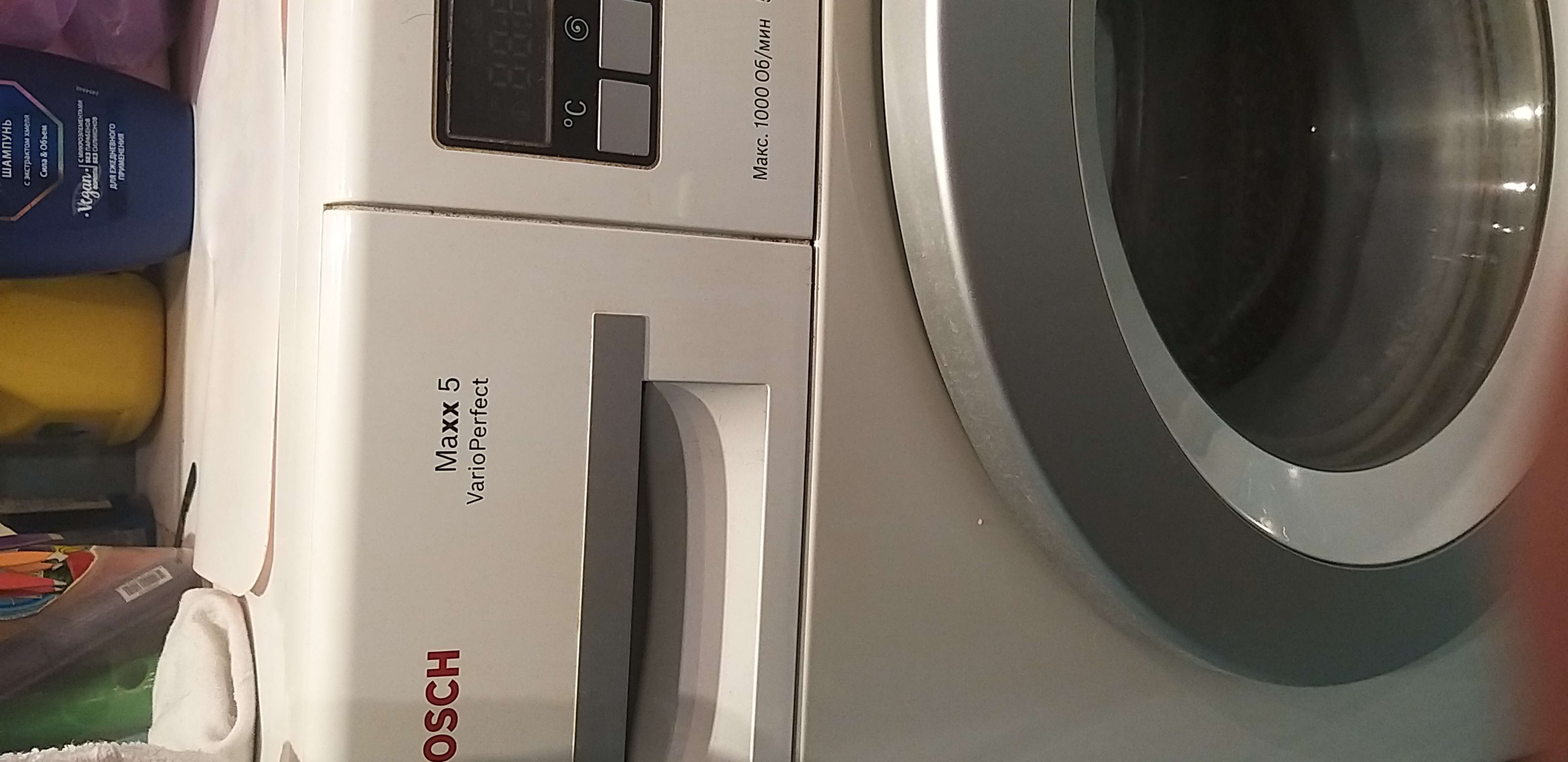

Добрый вечер. Машинка стирает и выполняет все функции хорошо. Не пугает, не трясётся, вообщем по работе претензий нет. Но стала "реветь" очень громка. При отжима как будто самолёт взлетает. Слышно даже у соседей:)

пустой бак повернуть рукой шума быть не должно, скорее проблема в подшипниках

А диаметр подшипников подскажите пожалуйста 🙏🏼 там их вроде два.

подшипники SKF 6204 ZZ SKF 6205 ZZ
сальник 30х52х10\12
