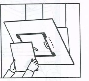

снимите стеклянную лицевую панель приподнять вверх и на себя
Cata CERES 600 XGBK

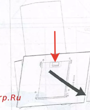

нажмите кнопку для снятия жирового фильтра см стрелка
Cata CERES 600 XGBK
