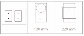

Здравствуйте, я приобрел данную индукционную панель. Встал вопрос о том как можно, а как нельзя располагать посуду на плите. Увы руководство не решило всех моих вопросов. А главный из которых таков : можно ли выходить за края отрисовки справа и слева? И будет ли там идти прогрев? До куда там установлены нагревательные элементы?

Минимальный диаметр дна посуды для различных зон нагрева Для надлежащей работы варочной панели посуда должна закрывать собой не менее одной контрольной точки, обозначенной на варочной панели; кроме того, посуда должна иметь подходящий диаметр (больше минимального).Всегда используйте варочную зону, которая наилучшим образом соответствует диаметру дна сковороды
