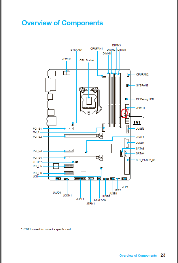

Вопрос такой.комп выключился и не включается на материнке горит светодиод на фото он красным обведен.
Подскажите пожалуйста , если не трудно что это.
MSI z170-a pro

Возможно не соответствует напряжение дежурки блока питания. Проверьте заменой на исправный блок питания.
Анатолий, Ярославль
первое что проверил
Klaus, Санкт-Петербург
Профессиональный, Ответы: 6124, Оценили: 8025 раз
Проверяйте последовательно, сначала модули памяти, потом камень. Всё это при отключенной периферии и накопителях. Неплохо бы использовать тестовую карточку, возможно слетела прошивка BIOS'а. Удачи!
