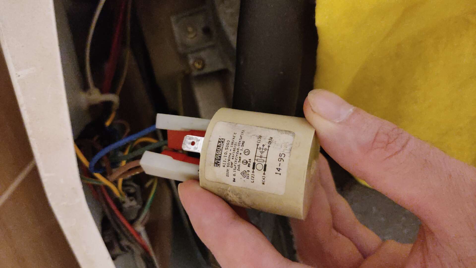

Конденсатор на нулевой фазе выдаёт пробником огонёк, пробивает на корпус, при отсоединении от клемы(как на фото) не включается, при подключении бьётся током слегка, машинка работет, стирает отжимает, сушка не исправна пробивает на корпус, но она отключена путём отсоединения с неё клемы.
Проблема в конденсаторе? Как его заменить на новый современный с четырьмя клемами? Двигатель и тен исправны, если он опять "бумкнет" осле подключения , вероятно каратит проводка или блок управления?

Машина может бить током
при пробое на корпус тена (или утечке тока на корпус)
проводка сырая или двигатель
Заменить новым согласно схеме на самом конденсаторе или обратится к мастеру по месту
