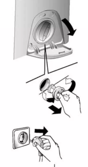

Здравствуйте! Пытаюсь снять фильтр для очистки,он поворачивается примерно на 30 градусов против часовой стрелки и дальше не идёт. Подскажите пож,как решить проблему?спасибо.

По инструкции
Candy AQUA 1D1035-07
Откройте крышку как показано на рисунке.
Поверните фильтр против часовой стрелки до его остановки в вертикальном положении.
Извлеките фильтр и почистите его.
После чистки поставьте фильтр на место и поверните его назад по часовой стрелке
Закройте крышку.
