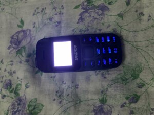

Экран не затухает вообще если в настройках выключить подсветку экрана то ничего... Digma Linx A106 Blue (LT1065PM) [Ответы 2]
Вопрос 505498
neko1967, Краснодар
Экран не затухает вообще, если в настройках выключить подсветку экрана, то ничего не видно, а если она включена то всю ночь будет гореть как на фото
Yuriy, Нижний Новгород
0 3
в настройках телефона таймаут экрана должен настриаваться обычно в пункте экран. может отключен
Юлия 2 года назад
Пункта экран как такового нет, а в пункте дисплей включается подсветка и больше не гаснет. Вкл выкл другого не дано
Кпк 2 года назад
перепрошивкой лечится, в 4pda есть решение https://4pda.to/forum/index.php?showtopic=920818&st=140#entry122540586
mobichat, Краснодар
Перепрошивка действительно помогает. За 5 минут делается по инструкции на 4pda, если делать как там написано ничего сложного
