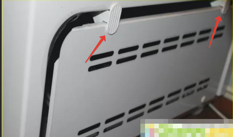

как снять крышку компрессорного отделения

Крышка компресора справа внизу. С правой стороны см крепления

Для снятия крышки отсека компрессора снимите клипсы на нижней кромке крышки поддев их сбоку ножом.

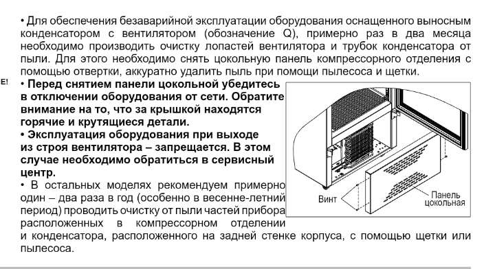

В инструкции написано
