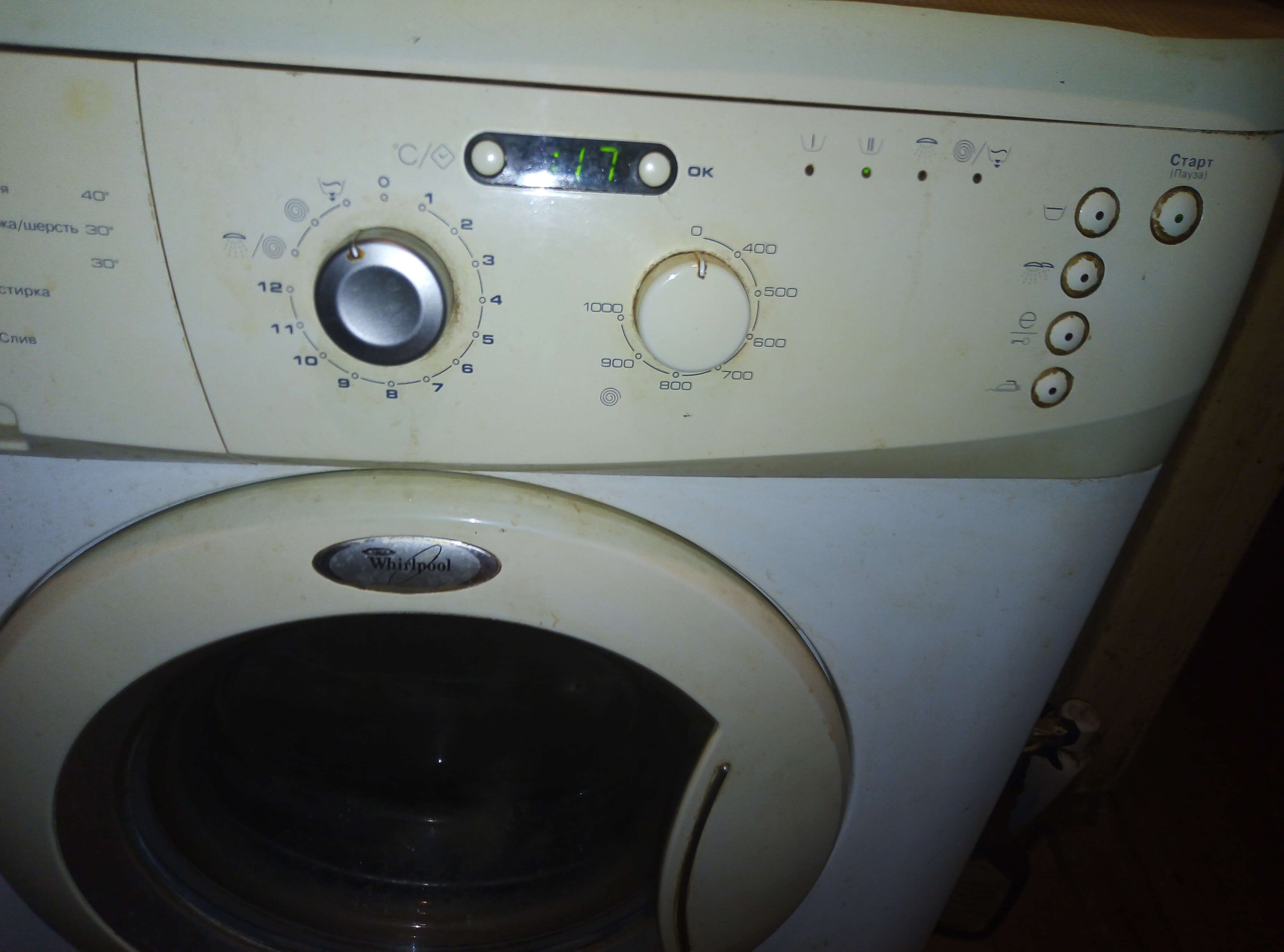

Не сливает воду, дверца не открывается. Зависла, показывает время от 59сек до 0 и по новой. Что делать? |
Не сливает воду дверца не открывается зависла показывает время от 59сек до 0 и Whirlpool AWG 233 обороты отжима 1000, програматор в Отжим, нажать старт\пауза если не сольется программатор в 0 отключить из розетки слить воду через фильтр проверить исправность насоса |
