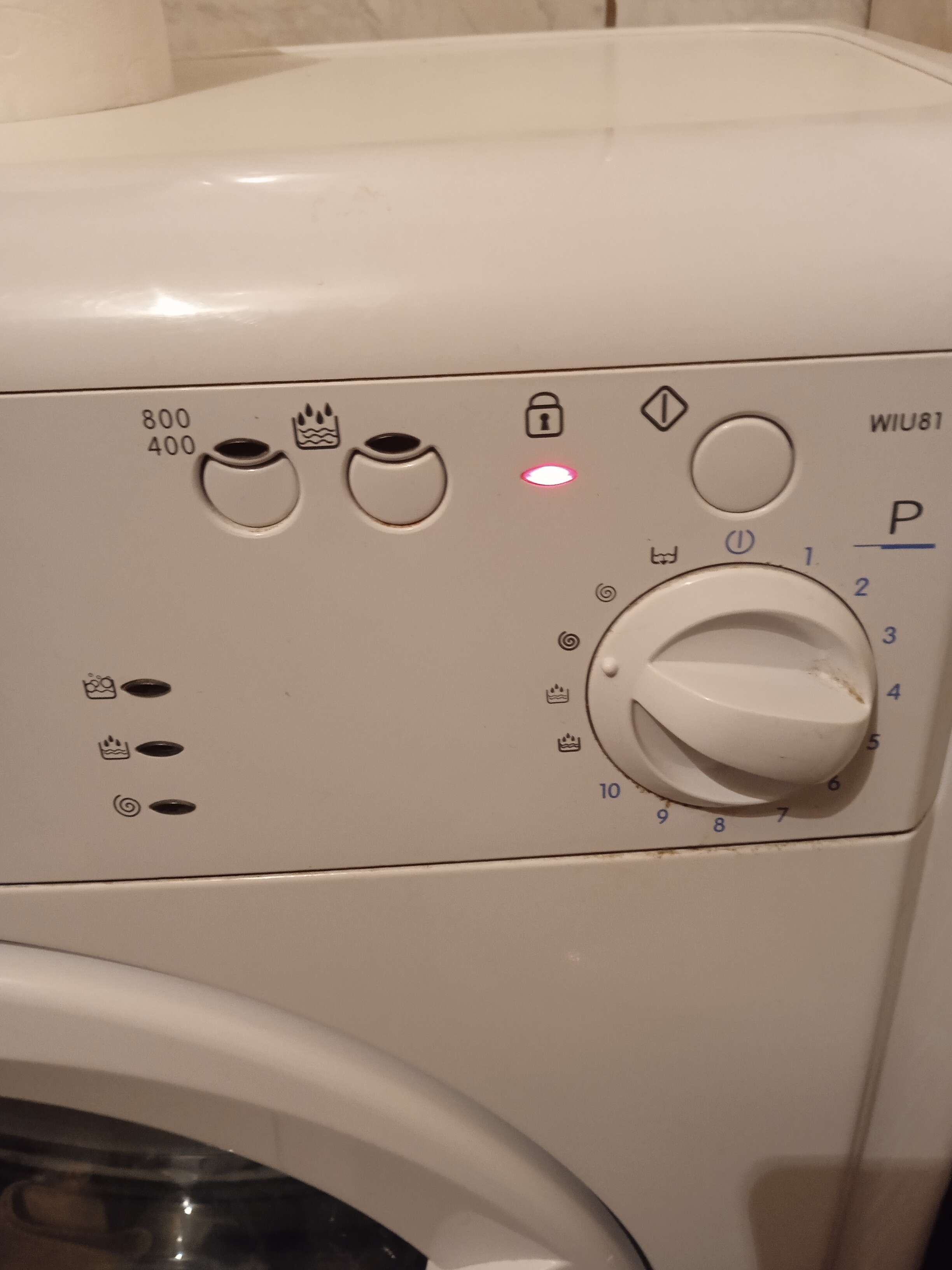

Почему горит красным кнопка блокировки дверцы, в машинке бельё с водой, но дальше программа отжима не запускается?

неисправен насос
крыльчатка заблокирована мусором почистить слив

Можно ещё раз задать вопрос, т. к. первый раз не напечатался полностью. Машинка стирала, в ней бельё с водой, я повернула ручку на отжим и слив. Загорелась кнопка блокировки и всё, ничего не сливает и её стирает. Машинка стоит с водой и бельем

Indesit WIU 81Можно ещё раз задать вопрос, т. к. первый раз не напечатался полностью. Машинка стирала, в ней бельё с водой, я повернула ручку на отжим и слив. Загорелась кнопка блокировки и всё, ничего не сливает и её стирает. Машинка стоит с водой и бельем
все переключения программ делать через отключение машины программатором (I)
нажать кнопку Старт\Пауза
перевести в положение программатора в выкл(I)
после повернуть в (слив) или (отжим)
снова нажать кнопку старт\пауза

Всё равно ничего не работает. Что делать? Мастера вызывать?
слейте воду через фильтр слива предварительно отключить из розетки
после попробуйте поставить стирку на любой программе с нагревом воды
см что по индикации
5
11
