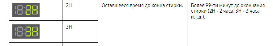

После стирки, перед отжимом машина останавливается, горит ошибка 2H. Отключаю питание, включаю режим полоскание и отжим. Заканчивает нормально.

Гуру, Ответы: 131066, Оценили: 12602 раз
После стирки перед отжимом машина останавливается горит ошибка 2h отключаю

vad022, Самара
Спасибо. Как с этим бороться?
не включать отложенный старт
