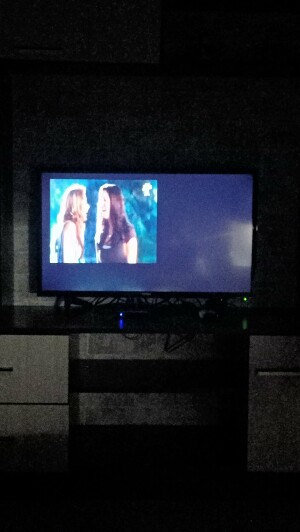

Каким то образом(видимо что то нажали) изображение стало в пол экрана.
Кнопка zoom(при нажатии все форматы экрана так и показывает только в этом углу, ничего не меняется) не помогает((
Инструкция прочтена уже вдоль и поперек, нажималось все, что можно.
Сброс к заводским установкам не помог.
Помогите вернуть изображение в полный экран.
Можно пошагово, что и как нажать.
Новый год на носу и я с таким телевизором(

Нужно изменить формат изображения в настройках - 4х3, 16х9, 21х9

Меню - Изоброжение - Формат Экрана

Да я же писала, что уже делала это.
И инструкцию уже вдоль и поперек ВСЮ изучила, и этот раздел в т.ч.(
Меню у телевизора примитивное, сразу нашла и формат и меняла его, кнопка zoom делает тоже самое без входа в меню.
Не помогает! 😭
Не знаю, что нажали гости, что изображение стало такое.

Попробуйте сбросить настройки и настроить телевизор снуля

Нажимала так же сброс до заводских настроек, телевизор не среагировал

А что за приставка перед телевизором?

Смотрешка. У нее примитивный пульт и там чтоб зайти в настройки надо поделать более сложный пульт, случайно изменить что то с этого пульта невозможно.
Кнопка меню каналов и смены каналов , громкости и пара кнопок.
Я на 100% уверена, что нажали на пульте от телека.

Вы навсякий случай проверьте формат на приставке, лично у меня просто вариантов больше нету, я на своём телеке все просмотрел. Больше негде искать

На всякий случай,я уже проверила давно и настройки приставки)
Там можно только поменять разрешение экрана, чем я и поигралась, но не помогло, увы.
Вариантов больше нет, это верно, там все так примитивно, что я даже пофантазировать не могу, что ещё нажать 🤷🏼‍♀️
Тем более, что я не беспомощный технический балбес, вполне соображаю, но тут бессильна🤦🏽

ну на навидео видно что у вас меню нормальное , нормального форматат вроде.
явно что то с разрешением на присавке или ТВ. Если говорите у вас нормальное разрешение выбрано посмотрите еще и там и там грецовку , может герцовка задрана где то не корректно.. там должен быть где то выбор 60 59 50 герц .. как варинат кабель подключения проверить нужно.
Проверьте приставку на другом тв или мониторе. может сам приставка умирает таким образом уже..
