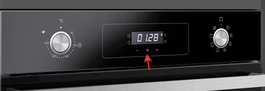

перейдите к установке времени нажав кнопку указанную стрелкой
кнопками +\- выставить текущее время суток
отпустить все кнопки
через несколько секунд настройки будут приняты
