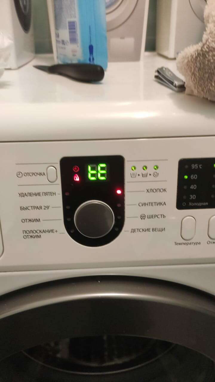

Стиралка после включение работает пару минут и выдает ошибку не понятно что за ошибка, в инете пробовал по искать но результат 0
Samsung wf 8590nlw8
Samsung wf 8590nlw8
датчик температуры неисправен
поврежден
в обрыве
