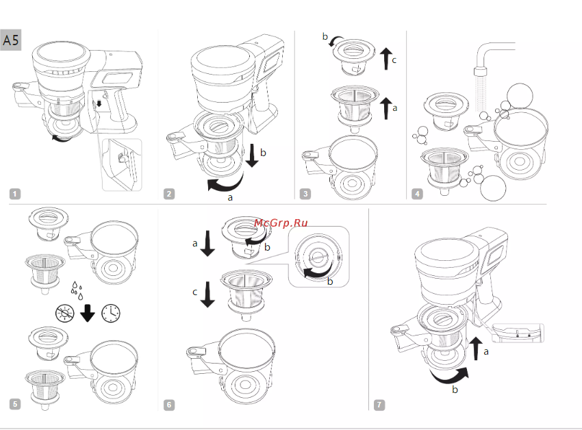

Как снять фильютр
Гуру, Ответы: 130478, Оценили: 12587 раз
Как снять фильютр
Redmond RV-UR364
Redmond RV-UR364
Порядок очистки выпускного НЕРА-фильтра и моторного фильтра см. на схеме A5 Полностью просушите их перед повторным использованием
