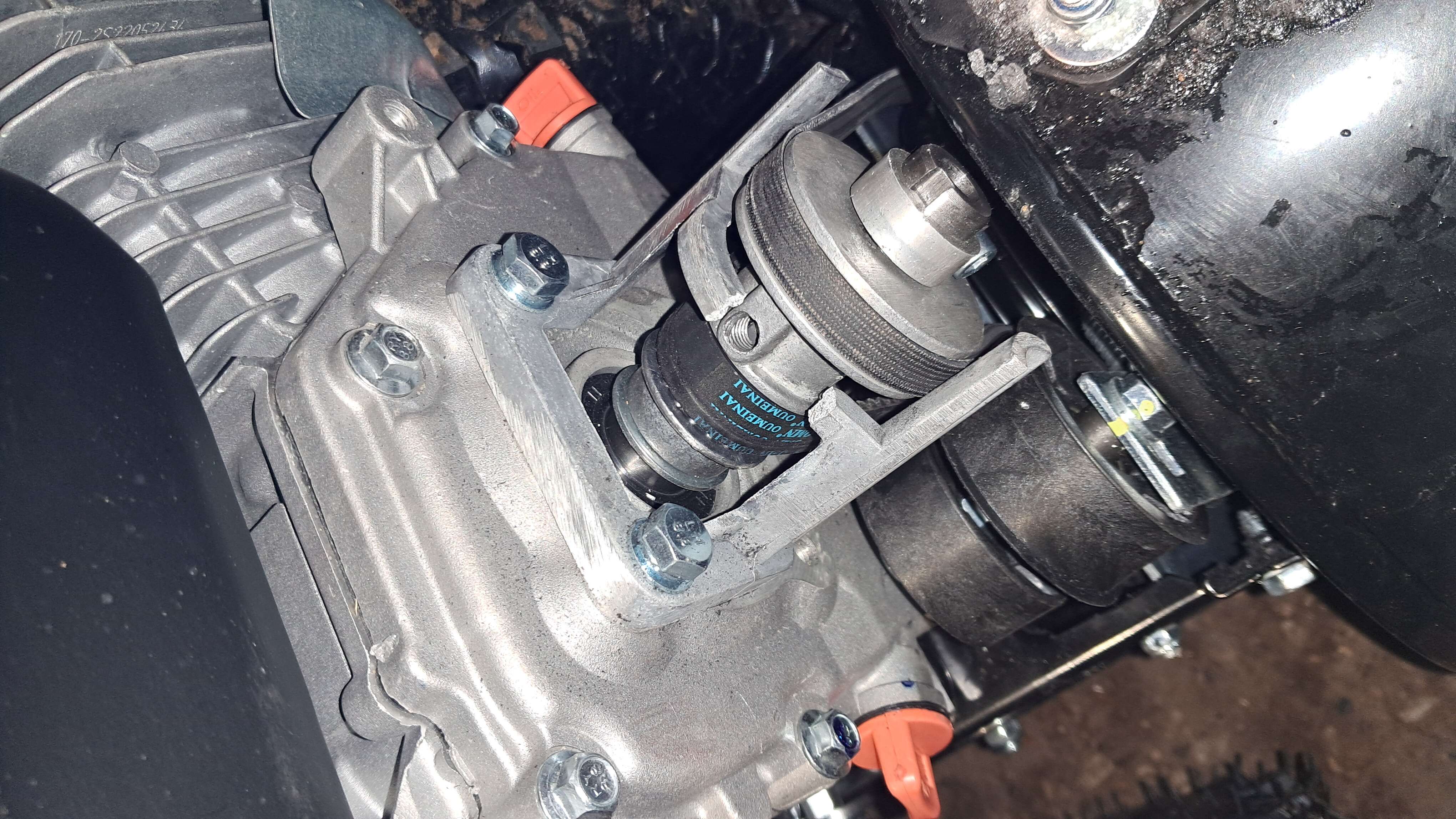

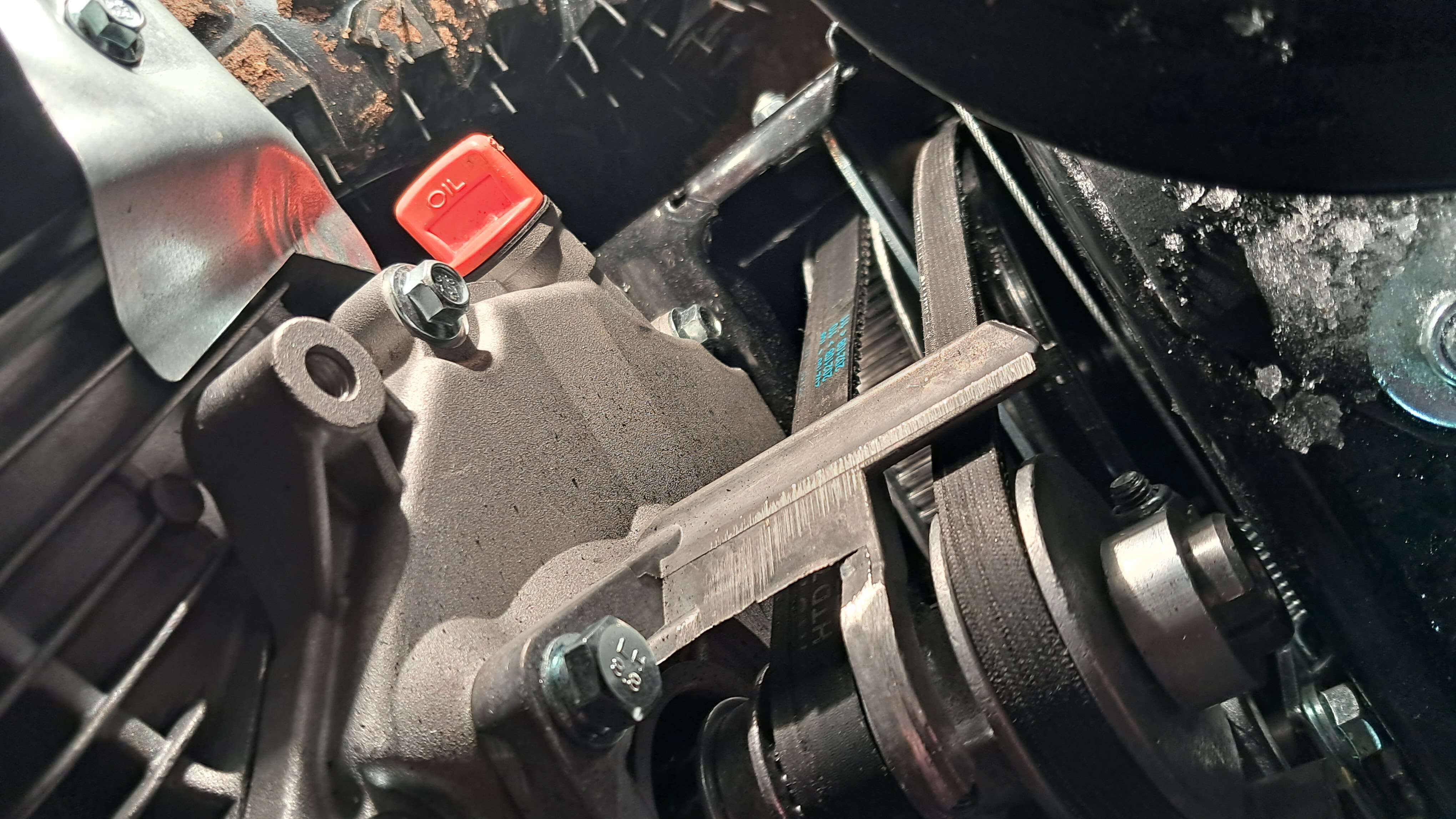

Добрый вечер. Приобрели кта50G. После 3 эксплуатаций появилась поломка, связанная с ремнем привода ( фото). Подскажите пожалуйста, нужен ли там болт и можно ли прикрутить подходящий по размеру и нужна ли пружина для натяжения ремня привода хода. Совсем в этом не разбираюсь. Заранее благодарю

Здравствуйте. Да нужен болт он фиксирует шкив к шпонке вала . А у вас же есть пружина . При смене ремня просто правильно отрегулируйте прижим. Не перетяните.
