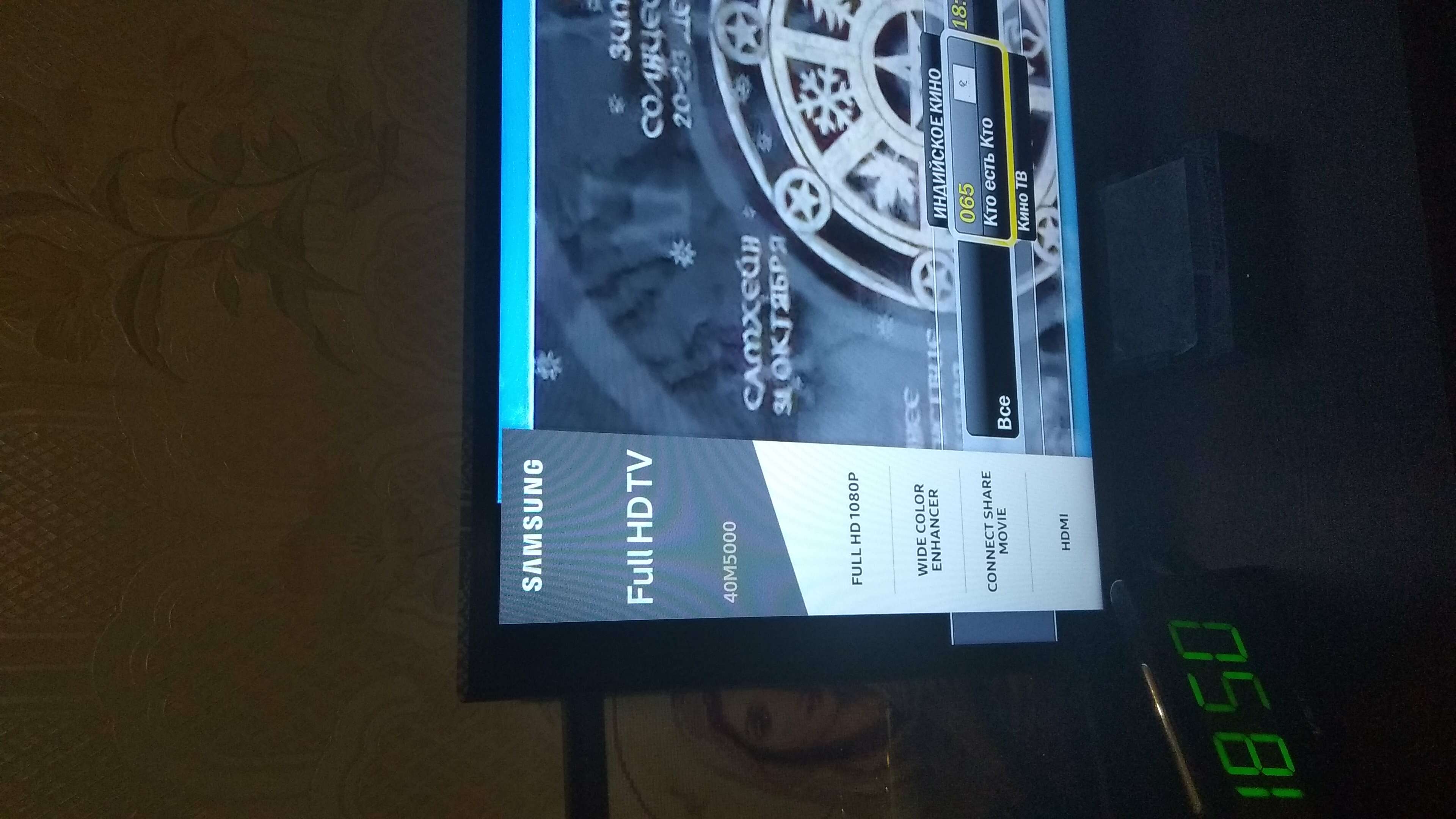

Как убрать эту полосу? Скачет из угла в угол Samsung UE32H6230AK [Ответы 1]
Samsung UE32H6230AK
Вопрос 508748
chypova73, Редмонд
Samsung UE32H6230AK
Как убрать эту полосу ? Скачет из угла в угол !
Klaus, Санкт-Петербург
Профессиональный, Ответы: 6124, Оценили: 8025 раз
На боковой поверхности пульта к этому аппарату есть кнопка AD, она обычно отвечает за появление этой информации при длительном нажатии на неё. Возможно эта кнопка подклинивает на Вашем пульте.
