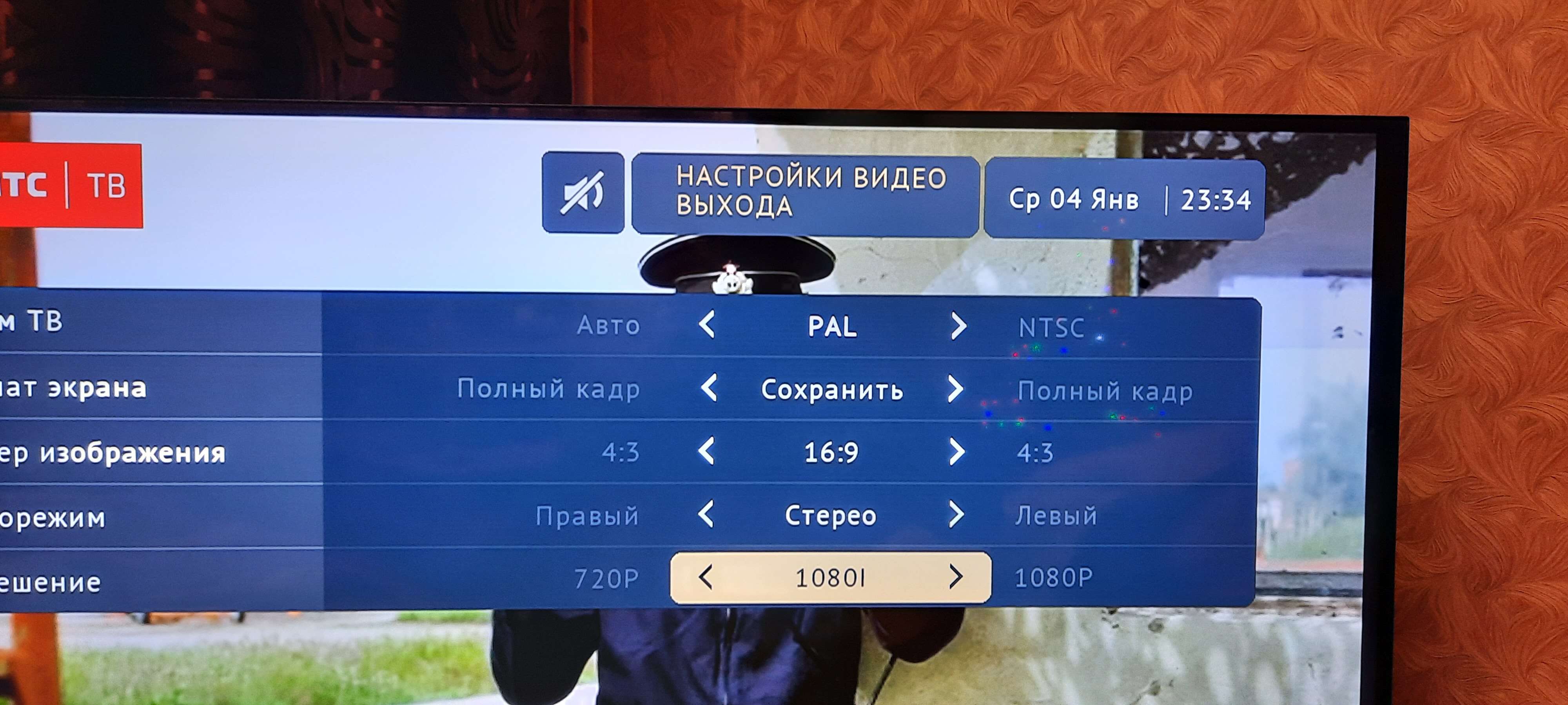

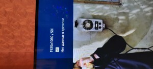

Здравствуйте, приобрёл телевизор Samsung au7002 '43, столкнулся с проблемой регулировки изображения.
Данный телевизор имеет 4к качество изображения, но при этом изначально стояло 1280х720, начал искать в настройках изображения смену разрешения экрана, но данная функция отсутствовал напрочь, имелось только размер экрана (16:9), масштаб и тд.
Сумел с др пульта зайти в данное меню и поменять, на 1920х1080, но телевизор покупался совершенно не за те деньги чтоб использовать столь низкие параметры
Картинка учитывая нынешнее разрешение очень-очень низкая.
Samsung UE43AU7002U
Помогите решить данную проблему, хочу 4к :)
Samsung UE43AU7002U
Yuriy, Нижний Новгород
так это у вас ТВ сигнал . Значит вещает только в FullHD . подключите какое нибудь кабельное или IPTV где есть 4к каналы и будет 4к разрешение .. На телеиках вобще разрешение выставляется автоматически в зависисмости от разрешения сигнала. менять его смысла нет как то да и нет таких настроек.
