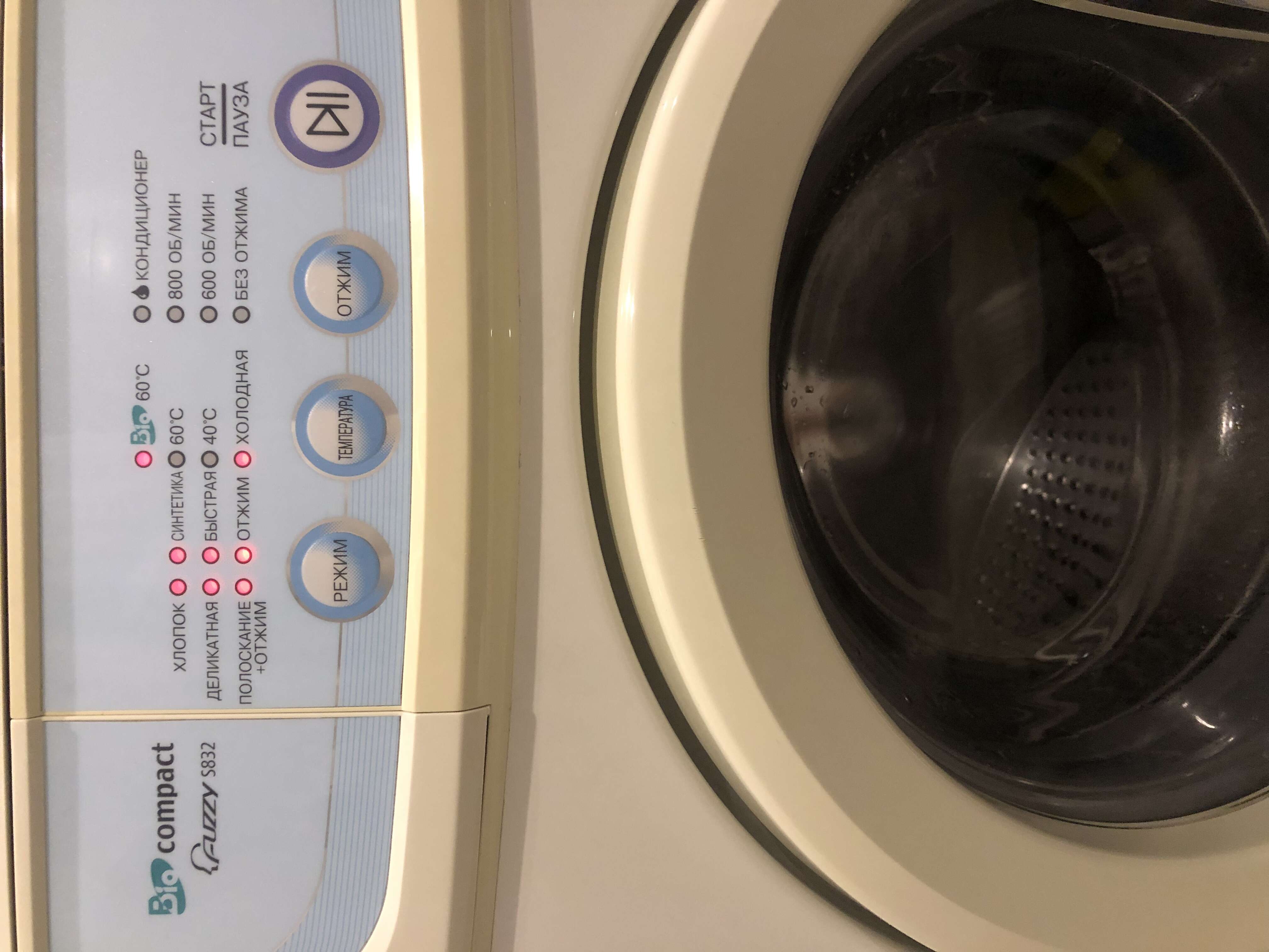

Здравствуйте,машинка Самсунг s832,стирает минут 5,а потом моргают все лампочки слева и горят две лампочки bio 60 и холодная вода
Samsung S832
Гуру, Ответы: 130750, Оценили: 12590 раз
протечка воды в поддон
низко установлен шланг слива воды(самослив)
бак имеет протечку по патрубкам или сам бак
