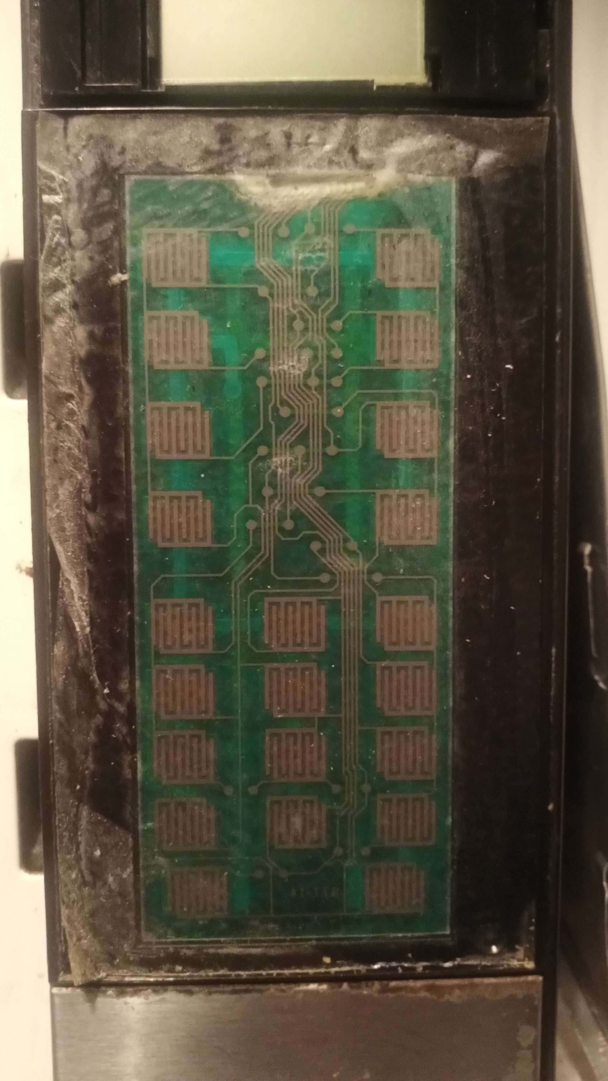

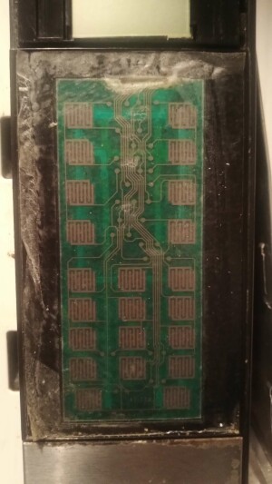

Сенсорный панель не работала из-за муравьев залевших на плату около проводящей р...
Sharp R-297F
Вопрос 509906
Сенсорный панель не работала, из-за муравьев залевших на плату около проводящей резиновой вкладки между платой и сенсором. Во втором случае была замыкание одной из кнопки сенсора и невозможно было нажать на кнопку отмена (при первом включении нужно отменить таймер), удалось решить полным перекливанием сенсорной кнопочной мембраны (без замены). |
