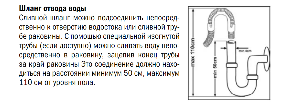

Добрый день, машинка набирает воду, потом сразу её сливает после чего выскакивает ошибка f5. Подскажите в чем причина. |
Машинка набирает воду потом сразу её сливает после чего выскакивает ошибка f5 в L’GEN DFND 6012W недостаточна подача воды убедитесь, что кран подачи воды полностью открыт, и что вода не перекрыта закройте кран подачи воды, отсоедините шланг подачи воды от крана и очистите фильтр в конце шланга перезапустите машину см установку слива воды |
