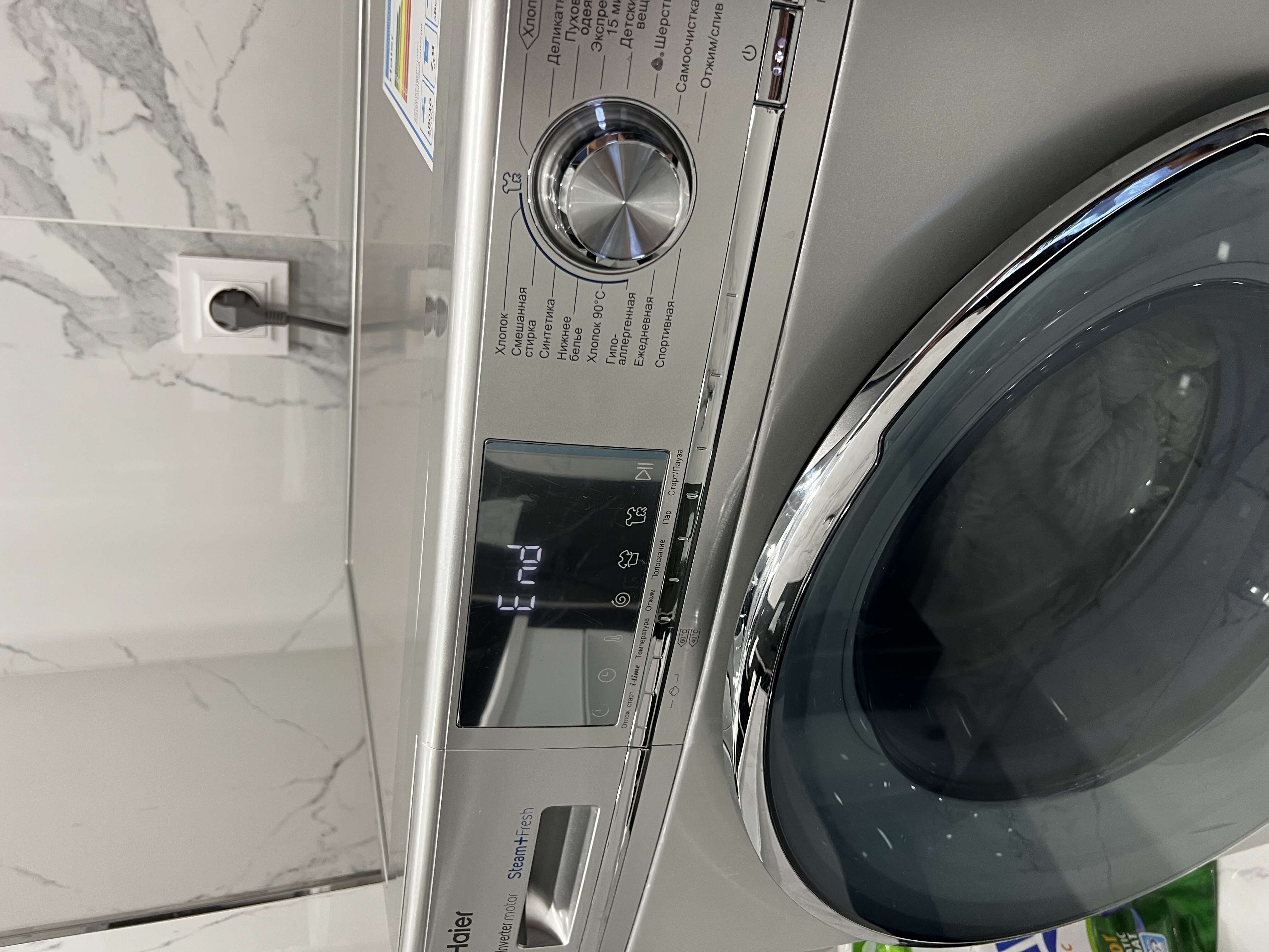

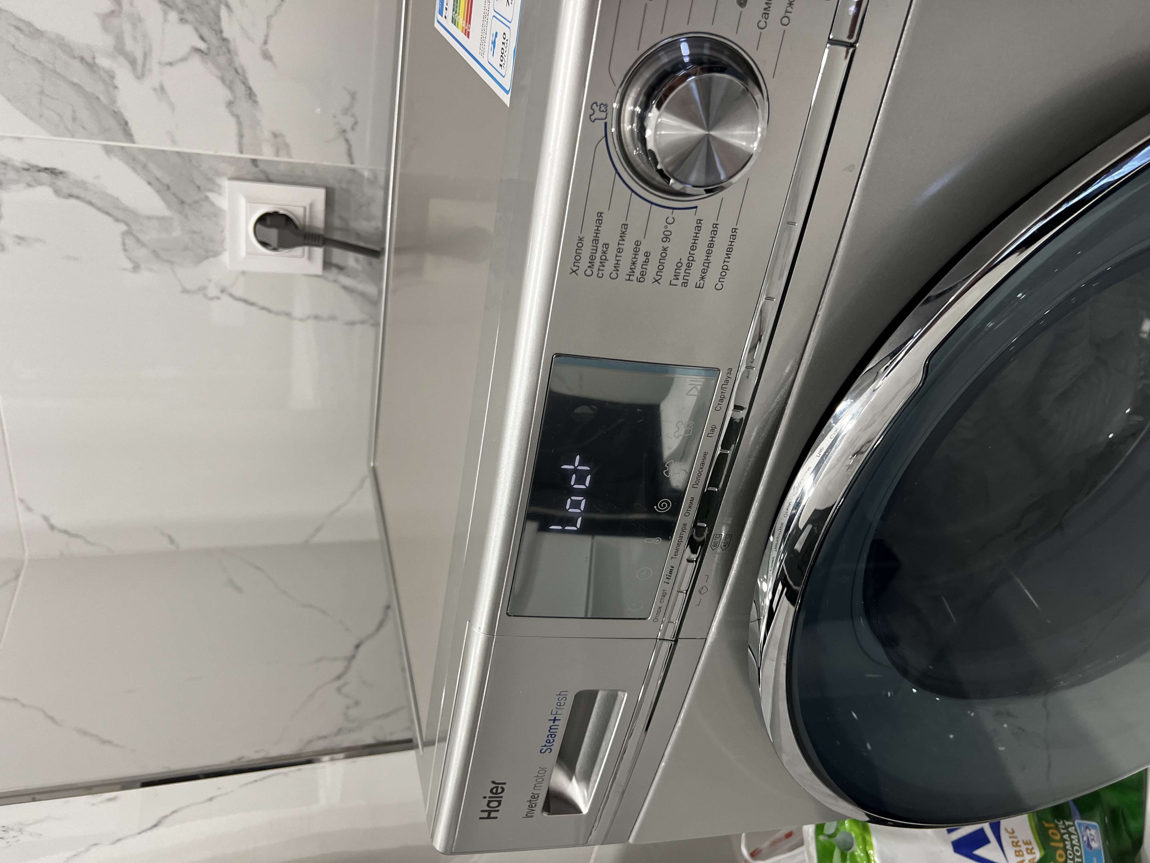

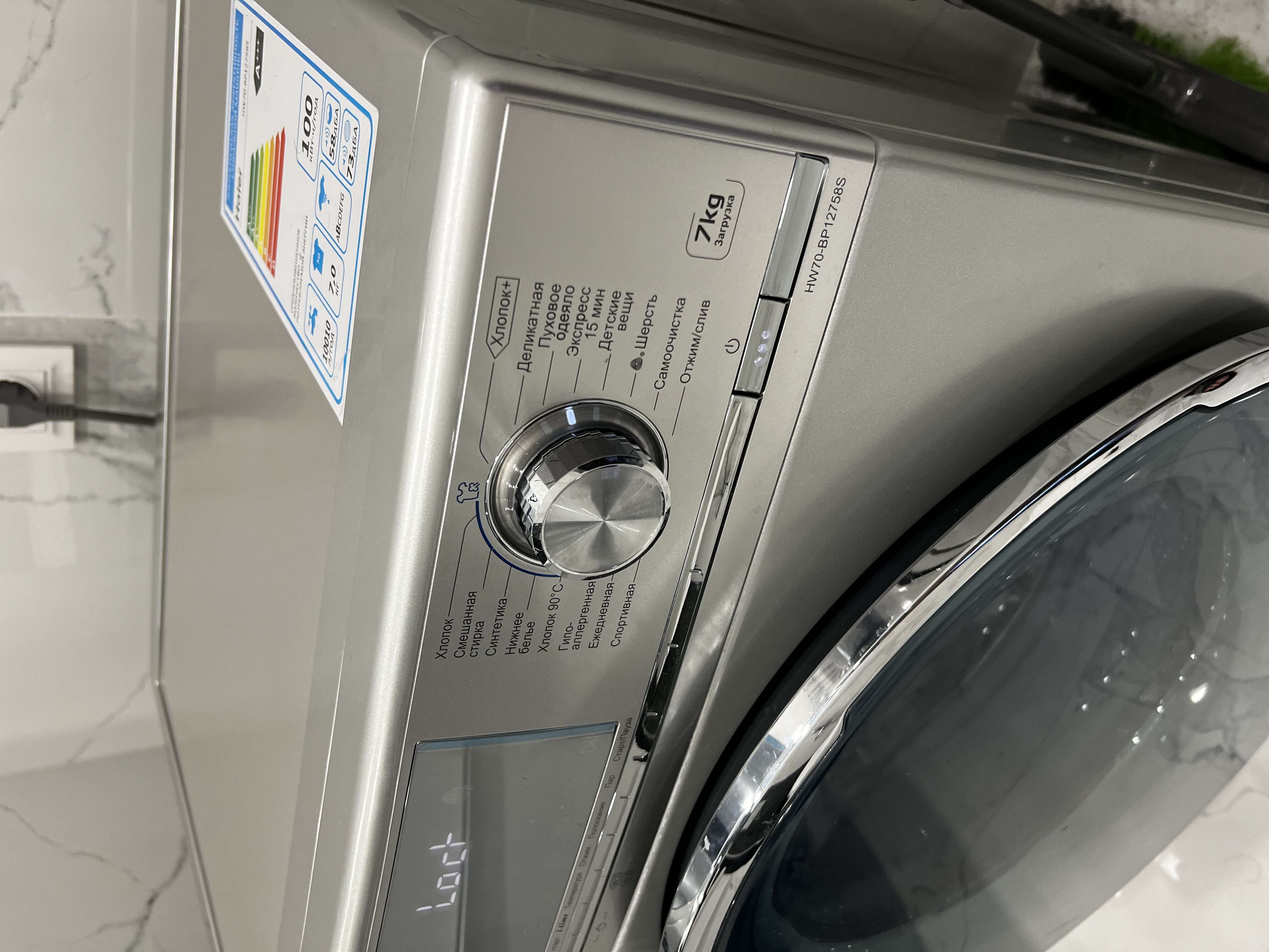

Машинка заблокировался и не реагирует на попытки смены режимов стирки, выключал из розетки на минут 10, но не помогло, до этого как обычно положил вещи для стирки и она заблокировала доступ к барабану

снимите блокировку, одновременно нажмите кнопку «Отложенный старт» и «i-time» и удерживайте их 3 секунды
