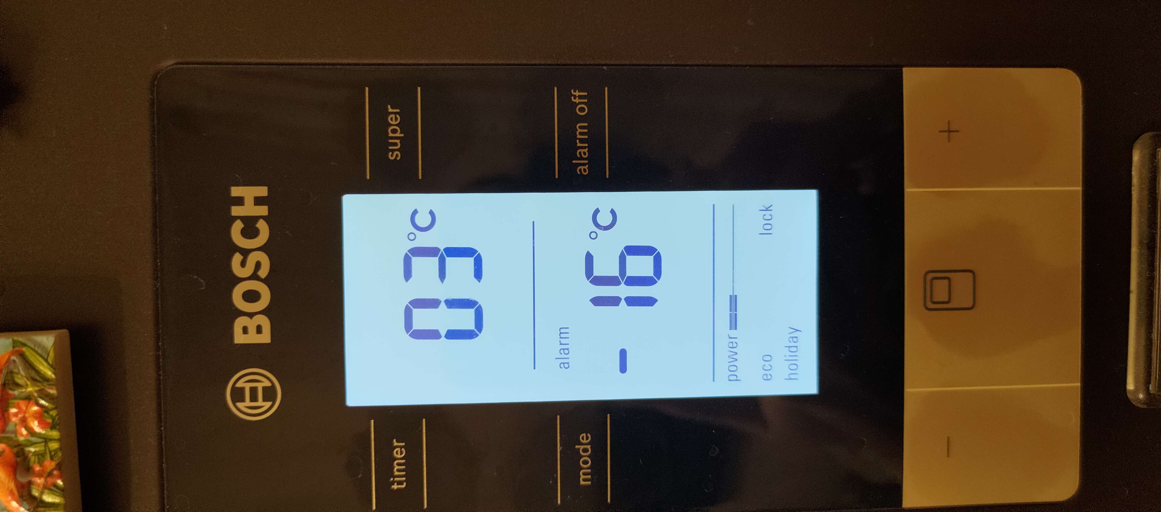

Дверцы хорошо закрыты, из сети выключали и включали заново, но это не помогло. проблема в том, что аларм включается из-за того, что в морозильной камере температура установлена на -16, а опускается до -7, после этого срабатывает alarm, при нажатии на alarm off холодильник опять начинает нагонять температуру до -16 и всё повторяется по кругу. В верхней камере выставлена температура +2°,, но там тоже похоже температура гораздо выше (
Никак не получается определить причину данной проблемы (
Холодильнику лет пять, эксплуатируется очень бережно.
Не понимаю, что с ним случилось.неужели какая серьёзная поломка и надо вызывать специалиста?
