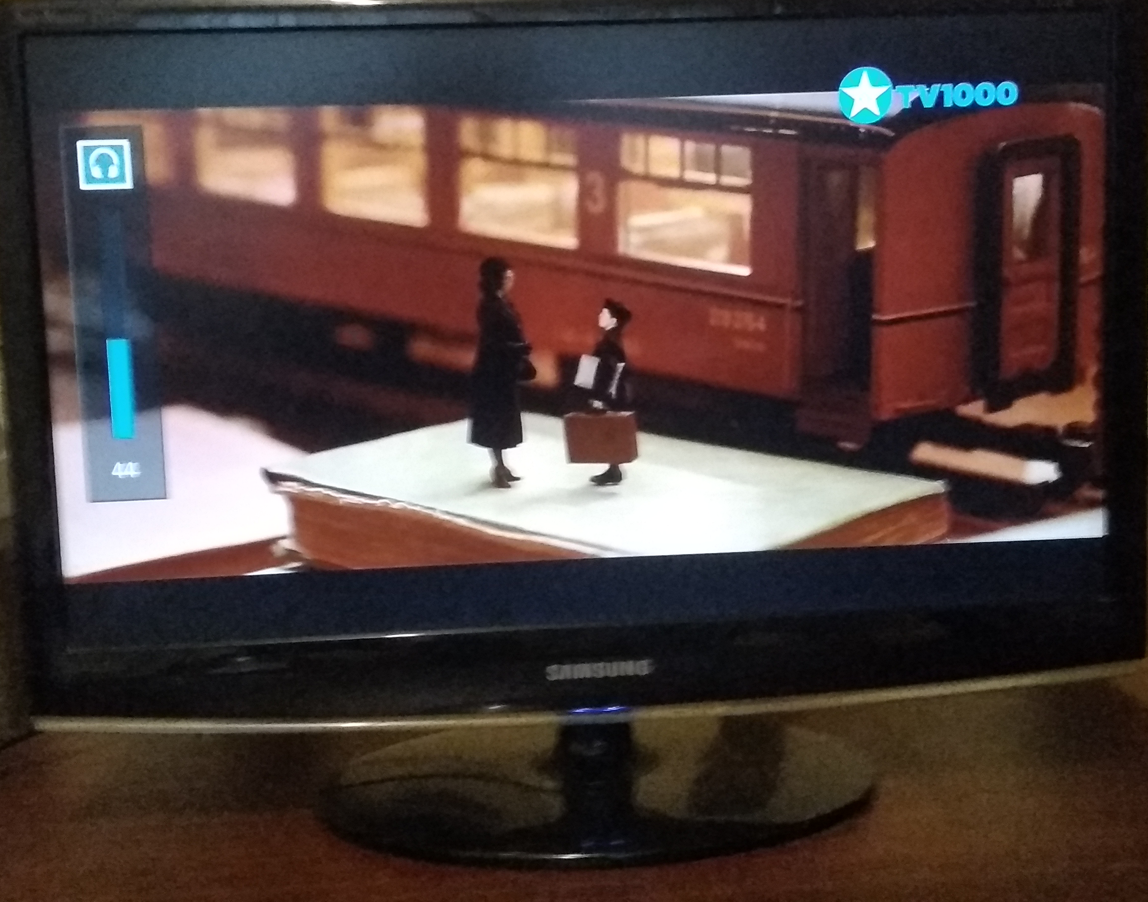

На моём устройстве пропал звук.
Регулировка громкости звука (на экране монитора) выходит с иконкой - наушники (ФОТО - 01)

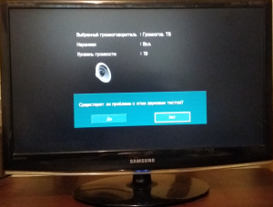

Самодиагностика звука показывает - Наушники: Вкл. (ФОТО - 02).

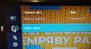

В Меню ЗВУК - вкладка Выбрать громкоговоритель ТВ, не активна (ФОТО - 03).

Проблема возникла примерно два месяца назад (последние три месяца монитор использую как тв (без подключения пк)), звук - динамики монитора.
Первый раз решил проблему выкл. и вкл. монитора. Потом только недели через три, всё возобновилось, но уже чаще (2-3 раза в неделю).
А примерно неделю назад это стало происходить ежедневно.
Последние три дня уже совсем не могу включить звук (выключение телевизора из розетки на 5 минут и включение снова не помогло. Звуковой тест - тишина).
прим.: Проблема всегда возникала именно при первом включении монитора, если потом в течение дня его выключали (на время), потом опять включали, всё было нормально (звук включался сразу).
Подскажите, пожалуйста, что это может быть. Наушники к монитору никогда не подключались. Если испортился динамик, то почему показан значок с наушниками.
Можно ли устранить проблему самостоятельно?

Klaus, Санкт-Петербург
Ваша проблема обычно связана с качеством разъёма наушников этого монитора. Замените разъём на новый и проблема должна пропасть. Удачи!
