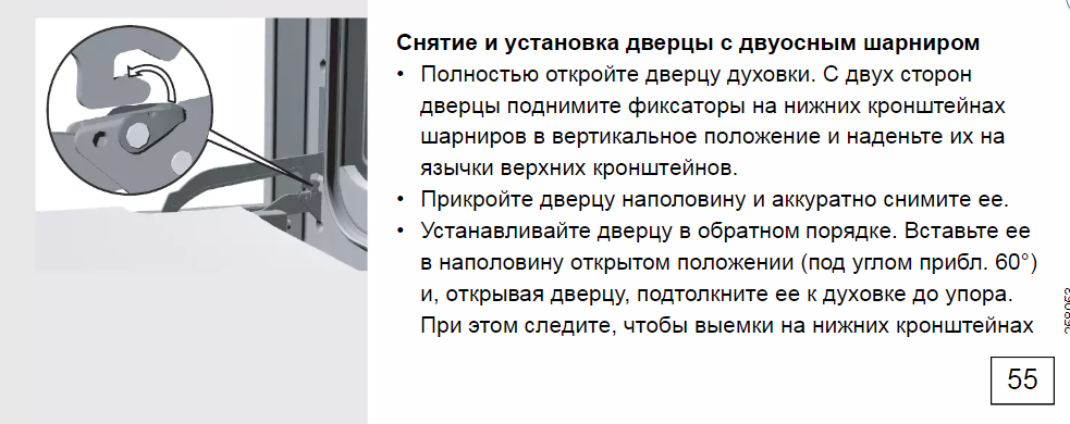

Снял дверцу сработал фиксатор как назад поставить дверцу встаёт ниже у своего ур... Gorenje BO647A20WG-M [Ответы 1]

Снял дверцу сработал фиксатор как назад поставить дверцу. Встаёт ниже у своего уровня
