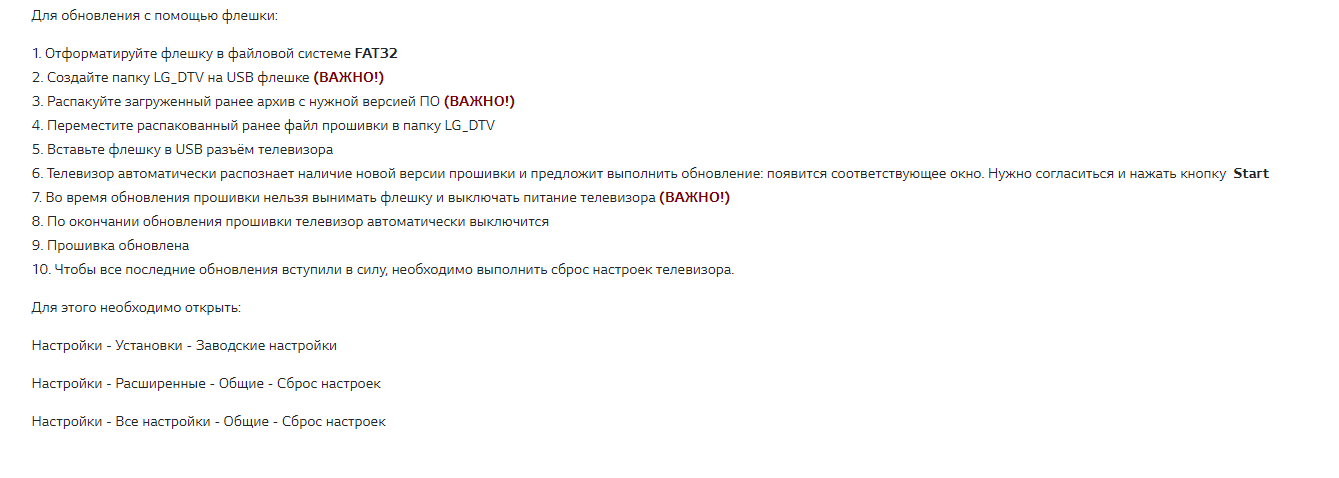

Здравствуйте , подскажите телевизор при включении завис на заставке lg и не реагирует на пульт и кнопки вытащил с розетки включил тоже самое |
можно попробовать прошить. но такое как при сбоях ПО бывает так и при аппартаных проблемах. будь готовы нести в ремонт если что не так. Software File(Version 04.20.02).zip |
