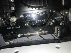

Ставил ссд на плату повредил какой то ct4 выход рядом с разьемом для ssd ultra m...
ASRock Z390 Pro4
Вопрос 513005
Добрый день, ставил ссд на плату, повредил какой то ct4 выход. Рядом с разьемом для ssd ultra m2. После этого материнка не работает, пк не включается |
CT4 - это вспомогательная букса под опорную стойку M.2 накопителя. Из этих букс используется только одна, в зависимости от формфактора M.2 накопителя. Эти буксы жёстко вклёпаны в плату, демонтировать их нельзя. Если была попытка механического извлечения, то быстрее всего восстановить эту многослойную материнку к сожалению не выйдет. |
